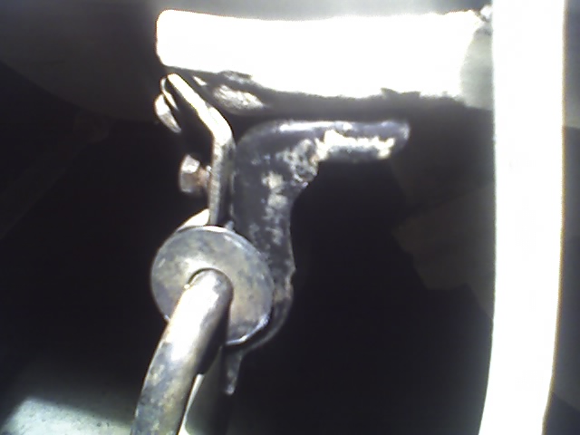

На моё счастье милицейский рейд у нас на районе проходил, в котором участвовал мой знакомый. В итоге он "проверял" гаражный массив часа два с половиной, вдумчиво и аккуратно. Ну а на стоящей в гараже машине я решил поменять втулки заднего стабилизатора поперечной устойчивости. Ибо посмотрев где находится стартер, невольно захотелось принять "наркомовских" и забыться. Из восьми болтов крепления стабилизатора отломалось три, плюс сломал шпильку верхней чашки стойки, когда откручивал приржавевшую насмерть гайку. Хорошо, что японцы на свои авто болты из "сырого" металла делают, которые за полчаса высверлить и выбить можно. Причем по сравнению с передней подвеской, доля грязи на задней бьёт все ПДК. Пришлось при сборке все, до чего мог достать промазывать "циатимом 201". В первые же метры пробного выезда (стартер перестал показывать характер, или просто аккумулятор надо было подзарядить) раздался хороший резиновый скрип, видимо детали занимали таким образом своё место в кузовной "иерархии".
А на неделе, когда в очередной раз меня на загородной трассе "колхозным" ксеноном слепануло, решил я дополнительный блок фар на крышу поставить, на "калдине" такой видел...
Комментарий к файлу: Два болта "неродные"
