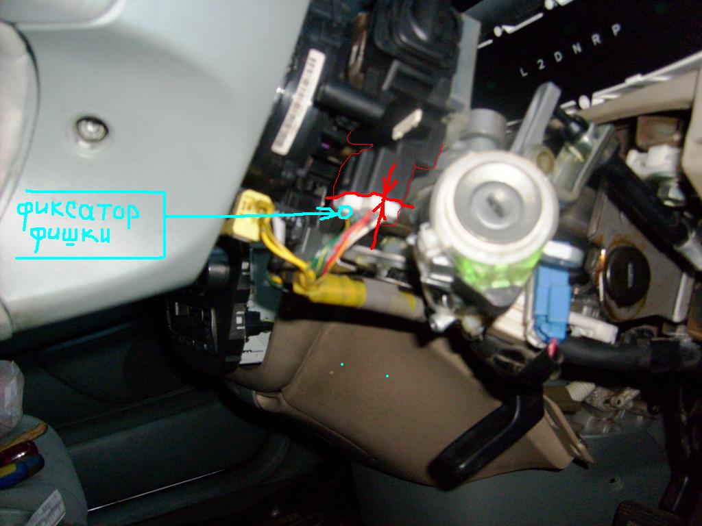

Короче нашел фотки, оказались плохие, сделал новые.
Вот тут видно какая штатная фишка (белая) вставляется в гнездо на переключателе подрулевом (2). Её надо аккуратно вытащить из старого (1) переключателя (который без ПТФвкл-колечка) нажав на фиксатор, потом вытащить сам переключатель, он тоже держится на нажимном фиксаторе.
Потом ставим новый выключатель ПТФок (который с колечком) вместо старого и вставляем в него на своё место фишку.
Выводы:
1. всё просто и можно сделать самому.
2. проводка и фишка штатные универсальные и подходят для обоих переключателей, и старого и нового.
:D ...

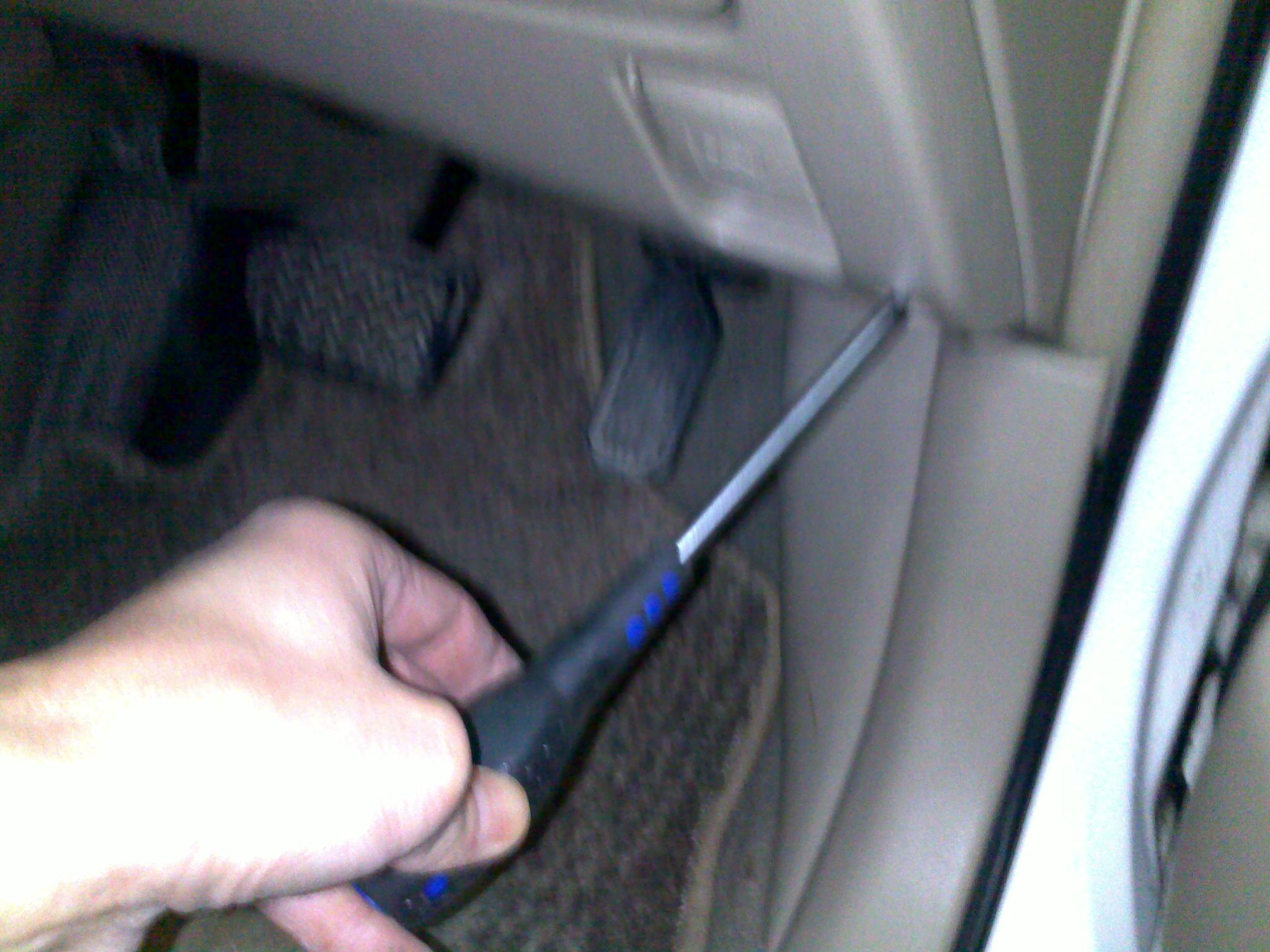

Перекурив, мона переключиться на водителскую сторону.., там все проще... 2 саморезика внизу и сдергиваем панель
Комментарий к файлу: справа
17102010108.jpg [ 279.61 КБ | Просмотров: 3897 ]
Комментарий к файлу: Слева
17102010109.jpg [ 290 КБ | Просмотров: 3897 ]
