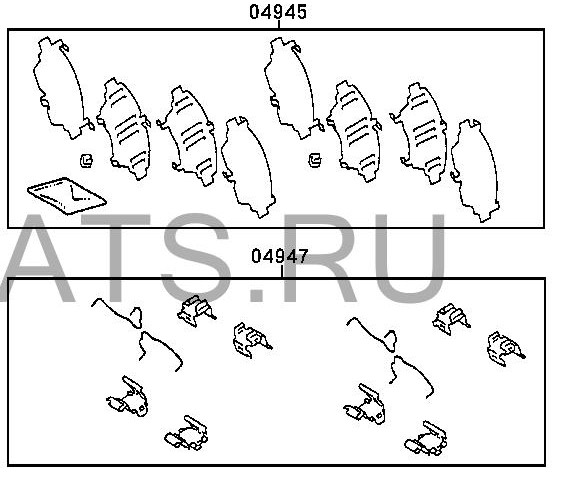

подскажите, пожалуйста, как нужно закрепить колодки на кузове SV50??? а то у меня они бремчят справа. а слева прижаты к тормозному диску

А железочки у тебя есть маленькие такие...? Они вставляются между супотром(посадочным местом для колодки) и ножками самой колодки. Если есть, то надо их немного разогнуть чтоб колодку держали. Либо у тебя проблема с колодками- типоразмер не тот чтоли.
да, железочки - пружины, куда вставляются колодки у меня есть
Цитата:
Если поршень завис- диск не будет греться. А у него он греется- значит тормозит. Вариант с износившими направляющими тоже отпадает- ходят, бремчат именно колодки Да и вообще я смотрю хозяин топика уже сам супорт ищет, да ещё и выбирает чтоб был такой же как первый. т.е. чтоб супорта правый и левый были одинаковыми. Тут то и всплывает причина- колодки одинаковые, а супорта для этих колодок разные. The_Punisher не так ли?
нет. колодки у меня стоят под мои суппорта. тут просто один умелец посоветовал купить колодки с отверстиями, чтоб в них вставить распорные скобы, которые бы прижимали колодки к стенкам суппорта. вот я и хотел купить такие колодки. а под мой кузов не пожходили. вот я только сегодня допетрил, благодаря fei5656, что у меня суппорта стоят от кузова SV50
теперь вот думаю как устранить требезг, хоть сам суппорт меняй.
Ребят, а у кого как крепятся колодки? ну там пластины, скобы или ещё что есть? типа таких ремкомплектов:
Комментарий к файлу: вот
1.jpg [ 59.05 КБ | Просмотров: 1439 ]

У меня из всего комплекта антискрипных пластин только те,что плоские, и то на одном вроде накладка просто стоит без пластины. Распорной пружины тоже нет. А вот те что маленькие железочки- есть.
А вот теперь я совсем не понимаю в чем проблема?! Если колодка в супорте балтается, значит есть зазор. Она у тебя болтается вдоль оси(поперёк машины) или как?
И нафига супорта менять???Лучше подумать что с колодками.
Возьми и сделай так: сними колесо и сними накладки. сними маленькие железочки(они на твоем рисунке снизу). Согни большие края чтоб колодку зажимали. А маленькие усики разогни чтоб к супотру прижимались лучше. Эти железочки для того и стоят там чтоб колодку фиксировать. Да и купи смазку в магазине для супортов и смаж маленько пятна контакта колодки с этими железками.
