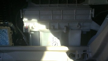

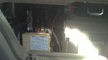

З.З.Ы. А кто знает что крепится сюда (см. стрелки на фото)?

Там прикручивается какой-то блок, за что он отвечает, не знаю.
Блин точно, где то же в ветке про переделку мультика читал что блок где то там. Видимо это и есть блок от мультивижина. Вот поэтому у меня там и пусто.

AntonYGL писал(а):
Может это на дорестайле так? У меня рестайл. Мультивижн есть. Блока нет. А у 553 дорестайл. Вот у него этот блок и присутствует, и мультивижн есть. И пусто у тебя не от того, что мультивижна нет, а потому что у тебя рестайл. Как-то так.
