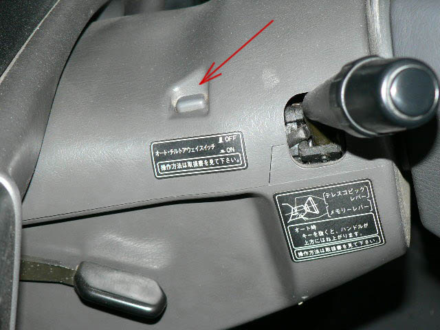

Evgenyslik, дружище, сфотай кнопку, а то найти у себя не смог ))

СообщениеДобавлено: 12 сен 2010, 12:42
0_о Я не умею :(
Но помогу :D зайди на Яндех и напиши(SV32 кнопка)
Там как раз то что надо в 1 строке.
Os спасибо за информацию (особенно то что ее надо толкать и потом она обратно на старое место встанет когда потяниш)
Сегодня попробую может получится(ну а если нет,полезу посмотрю проводку может просто проводок оторвался)
Такая чтоли?
И речь идет о 3х кузове или обо всех?
Комментарий к файлу: Такая чтоли?
P1150137.jpg [ 74.38 КБ | Просмотров: 1228 ]

Сегодня облазил весь руль, нет кнопки ((
