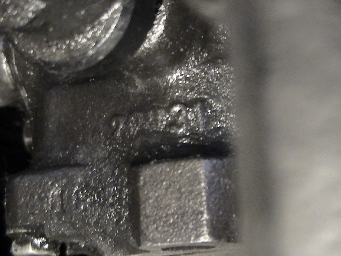

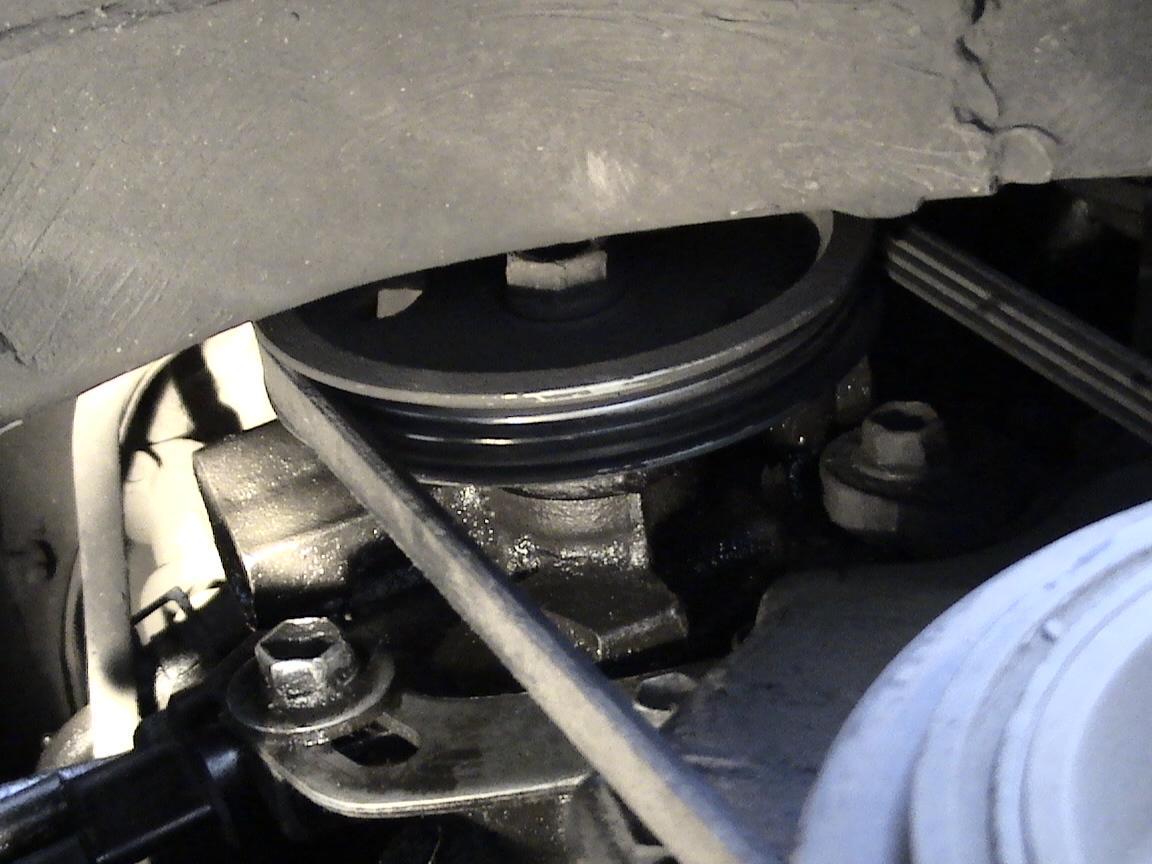

Возникла необходимость замены насоса ГУРа. Течет спасу нет, и сальник уж менян. При обращении в специализированное заведение, т.е. "САКУРА" (г.Красноярск) мне были заданы следующие вопрсы:
1. Широкое или узкое крепление?
2. Алюминевый или чугунный?
Я предложил их "специалисту", "А, не взглянет ли, любезнейший специалист, на ласточку мою, да бы выбор был точным и прозрачным?". На что получил ответ, что его не снимая не определишь что за зверюга.
С отсутсвующим взглядом я вернулся в орденоносный город Зеленогорск, готовя наличные для снятия сего агрегата.
Но решил заглянуть сам...под автомобиль мой быстроколесный.
Заглянул я не один, а вместе с фотосъемником.
Вопрос:
Можно ли по приложенным фото ответить на вышеуказанные вопросы?
DSC02503.JPG [ 396.71 КБ | Просмотров: 850 ]
DSC02507.JPG [ 423.12 КБ | Просмотров: 848 ]
DSC02509.JPG [ 383.41 КБ | Просмотров: 849 ]
Vista Etole 91 год SV-30 4S-FE
СообщениеДобавлено: 09 сен 2010, 18:50
То что он чугунный ето 90% из 100.
Поверхность похожа как на чугунной батарее :D
СообщениеДобавлено: 13 сен 2010, 17:38
Сообщения: 1389
Репутация: 350
да, дела, тоже мучался с гуром в поисках его, были вопросы чугунный или алюминиевый, не знал как посмотреть, в итоге оказалось что он наполовину чугунный, а другая половина алюминиевая, крепления его тоже разные, но как сказал продавец в разборке, можно купить любой гур от висты естественно, ТОЛЬКО с креплениями на двигатель, меняешь, все отверстия подходят, и ездиишь. я уже согласился взять себе с креплениями, но к счастью нашел себе свой родной поставил и езжу!
СообщениеДобавлено: 13 сен 2010, 19:58
Зарегистрирован: 06 авг 2007, 03:00
Сообщения: 176
Откуда: Зеленогорск, Красноярского
Репутация: 5
Позвонил в сакуру, сообщил те цифры 2..31, они говорят это 20031 - узкое крепление, чугунъ. Поеду брать - распечатаю фото, буду давать смотреть...
