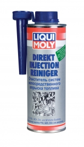

Лазил в нете, читал инфу про D-4 и наткнулся вот на это http://catalogue.liquimoly.ru/index.php ... gue_id=593
Direkt Injection Reiniger — Очиститель систем непосредственного впрыска топлива. Производитель LIQUI MOLY.
Специально для очистки от любых загрязнений систем непосредственного впрыска бензина: GDI, FSI, D4 и аналогичных систем высокого давления.
Кто-нибудь пробывал тукую штуку??? :?

Если прочитать ссылку то очень похоже на то что и расписывают про кастрол тбе :) очередная разводиловка на денежки .
