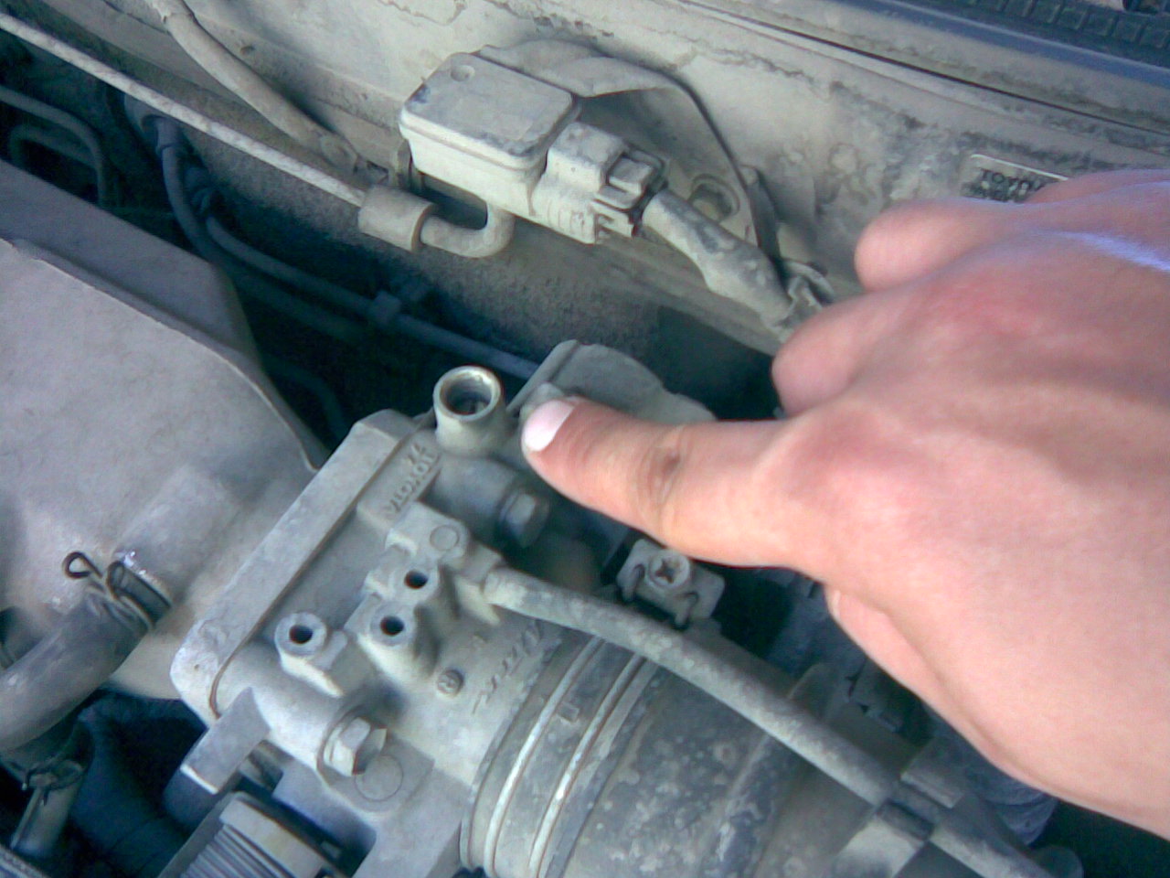

Я уже поломал голову, порылся в инете да что то ничего толком не нашел.
Вопрос в следующем.
Каким образом, болт на ДЗ, которым регулируешь холостые обороты может выкручиваться?
История вопроса.
Выставил холостые обороты поворотом болта. Помню что сначала я его закрутил на максимум, а потом по чуть чуть откручивал, это где то примерно пол оборота.
Когда после езды в течении 4-х дней обороты выросли до 1000 решил подкрутить болт. Закрутил его опять до упора считая сколько оборотов сделаю. Получилось 2,5 оборота до полного завинчивания, хотя я отвинчивал только пол оборота.
Вот и каким образом болт мог отвинтиться на 2 оборота???

Если это тот который залит смолой или чем там с завода, то его трогать нельзя. Если начинаются проблемы с оборотами, то просто разбирается дроссельная заслонка и клапан холостого хода. Вычищается начисто, чуток смазывается и собирается после проверки зазоров описанных в книге. Ставишь на авто, сбрасываешь комп и все.

насколько я помню, он не был ничем залит, его сверху закрывает резиновая заглушка в виде пробки.
если же все таки этот болт должен быть залит смолой, то похоже когда перебирали движку и чистили все что можно, счистили видимо и ее.
отсюда вопрос, каким образом можно зафиксировать этот болт?
можно ли для его фиксации капнуть немного краски или лак для ногтей или что то подобное???

раз ктото постарался, ну выстави на горячую обороты, заглуши и обмаж его силиконом, даже если и придется подрегулировать, то подкрутить можно будет.

Или фото в студию или на этих фотках покажи и объясни какой болт?

Пока нет возможности разместить фото. Постараюсь описать так.
Болт находится на ДЗ сверху в углублении, ближе к задней стенке моторного отсека, сверху он закрыт резиновой крышкой на подобие пробки. Крутиться обычной прямой широкой отверткой.

На болт ХХ оборотов я указываю пальцем.
Комментарий к файлу: Болт ХХ оборотов
Foto(068).jpg [ 209.06 КБ | Просмотров: 5048 ]
