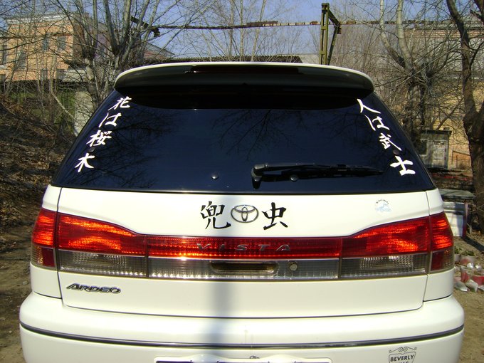

для bug78:
А что означает надпись японская (иероглифы) на твоей аватарке? И фото покрупнее выложи плиззззззз. (можно без обосс......я калiны...).
СообщениеДобавлено: 21 июн 2010, 06:56
Зарегистрирован: 20 апр 2010, 03:00
Сообщения: 26
Откуда: Комса
На стекле - японская мудрость, а не название какой-нить японской компании, как многие пишут. Переводить не буду. На двери моя фамилия - тоже по японски. :D

Это дзюкуго, кандзи,хирагана или катакана? Как давно владеешь японской письменностью и серьезно занимаешься?
