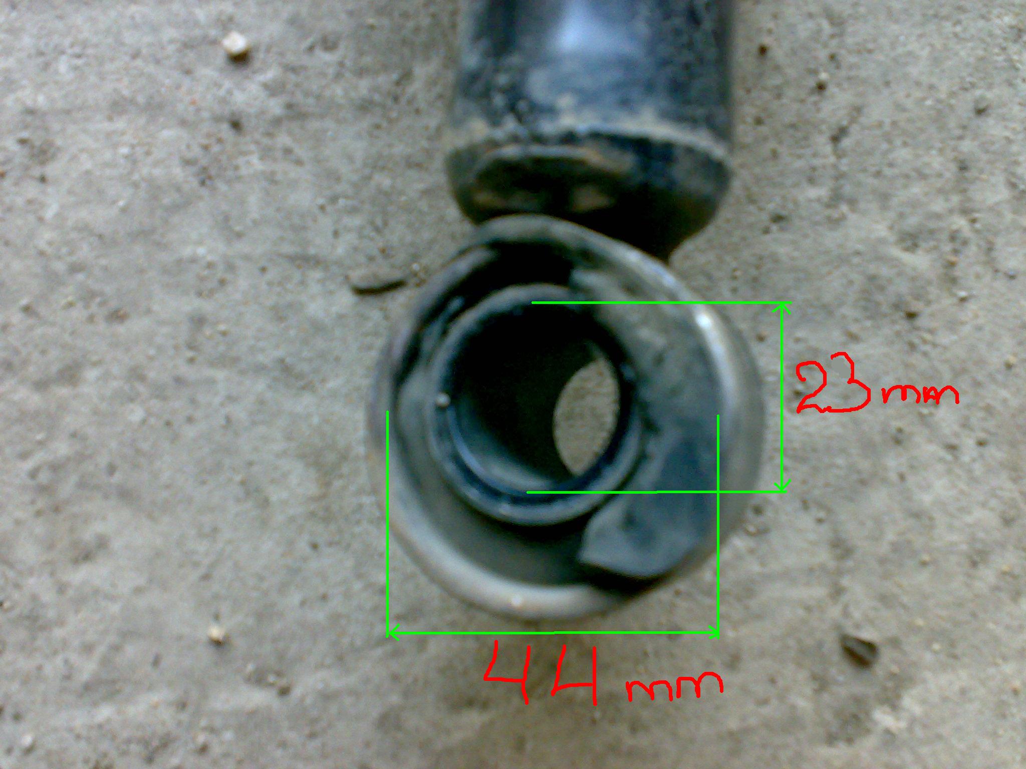

А у меня на задних стойках разбило салентблоки! Като-нибудь их размеры знает?

Сегодня разговаривал с людми, смотрели в прайсы, на нашы мафынки не делают салентблоков на стойки! Но делают на многии другии, осталось только снять свои и подобрать подходяшие! Я вот так и буду делать, стойки то живые еще!

Взял себе другие,живые! Завтра поменяю, и отдам знакомому, он сказал что любые салентблоки можно поменять! Будем ждать результата!
Завтра померею на других своих стойках и выложу размеры этих салентов!
СообщениеДобавлено: 30 май 2010, 17:46
Зарегистрирован: 19 мар 2010, 04:00
Сообщения: 39
О машине: sv43 4wd
Ну вот что у меня было! Но все эамеры сами видете на чем!

Дак какие "резинки" туда можно ставить?что то на фото видно,как бы они не выпресовываются. :(

Пока тока поменял, на недельки заеду к человечку одному, покажу, и точно скажу можно ли их выпресовывать,или нет!
