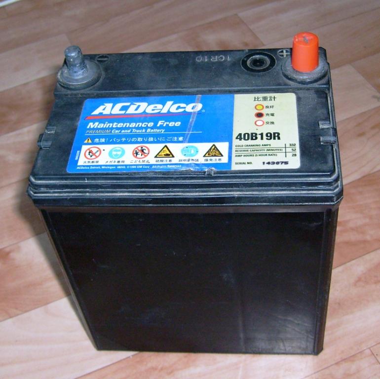

А mikl_nsk и Вятич написали, я с ними согласен. Надо определиться, а сам генератор и реле-регулятор "родные"?, в смысле - соответствуют данной комплектации ДВС? Может они "неродные", например от какого-нить грузовичка, да еще с манипулятором или вышкой, значит и генератор и реле расчитаны на спецповышенное напряжение или силу тока, и они его добросовестно и выдают. И тогда надо будет их конечно же менять. Или действительно они не исправны.
Например у меня стоит простой 3S-FE, специально подбирал машинку именно с таким ДВС. Так вот всё навесное стоит родное и вполне его обеспечивает. А АКБ ему для запуска и работы хватает "ниже нормального", вот фото моего малыша-"энерДжайзера". На зиму правда ставлю побольше объмом, но до морозов езжу на этом вот "малыше".
АКБ.JPG [ 109.83 КБ | Просмотров: 1055 ]
