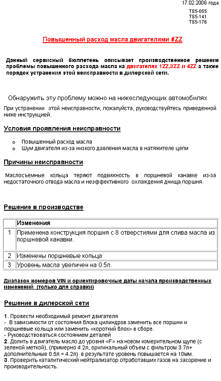

как бы почти боян, что с 2005 г. тойота рекомендовала на все зэтзэты новые щупы с увеличенным объемом масла
ну вобщем под эту дудку я уже с годик как лью "по новому щупу" - т.е. заливаю 4 литра, имея перелив выше метки где-то на 2 см...

ничего там не модернизирвоали - велком сервис-бюллетень - новые дырки, новые кольца, рекомендовано повысить уровень масла. Все остальная механика та же ...
так что - рекомендую..
(да , про "выдавить сальники" - это старый боян от технической неграмотности..пров "вспенить" - ну если литров 10 набухать - тогда да)

И каков смысл повышать объем масла в "старых" моделях двигателей, если расход его не увеличивается?
Ведь увеличение числа отверстий в канавках поршней сделано для увеличения расхода масла, для того чтобы большее его количество проходило через поршневую пару, т.е. чтобы повысить скорость движения масла там, тем самым уменьшить процесс закоксовывание колец.

А я попробую сегодня при замене масла налить 4.2 литра. Думаю лишним точно не будет. Надеюсь меня это избавит от звона цепи при заводе двигателя.

А разве перелив влияет на давление масла в магистрали?
В бюллетене описано 2 симптома. Один из которых звон цепи. И один из способов борьбы с симптомами - долив масла по новому щупу.
Я не утверджаю, что это поможет. Просто надеюсь.
