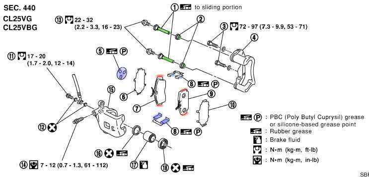

спасибо кто откликнулся! у меня еще попросик будет небольшой, может кто ссылочкой богат как разобрать и смазать ссупорт, а то опыта по разбору данного узла нет, а хочется залесть!!!
Сними суппорт - открути два болта-это и есть направляющие суппорта с внутренней стороны(на переднем колесе,а на заднем только нижний-сверху там направляющая-вкручивается в скобу)-предварительно в магазине или не рынке купи смазку для суппортов- я использовал Ликви Молли в пакетиках. И смаж хорошенько все направляющие.
Можно ещё купить пыльники направляющих и их заменить если дырявые.
Удачи.

Глянь тута...
support.jpg [ 35.18 КБ | Просмотров: 2922 ]
