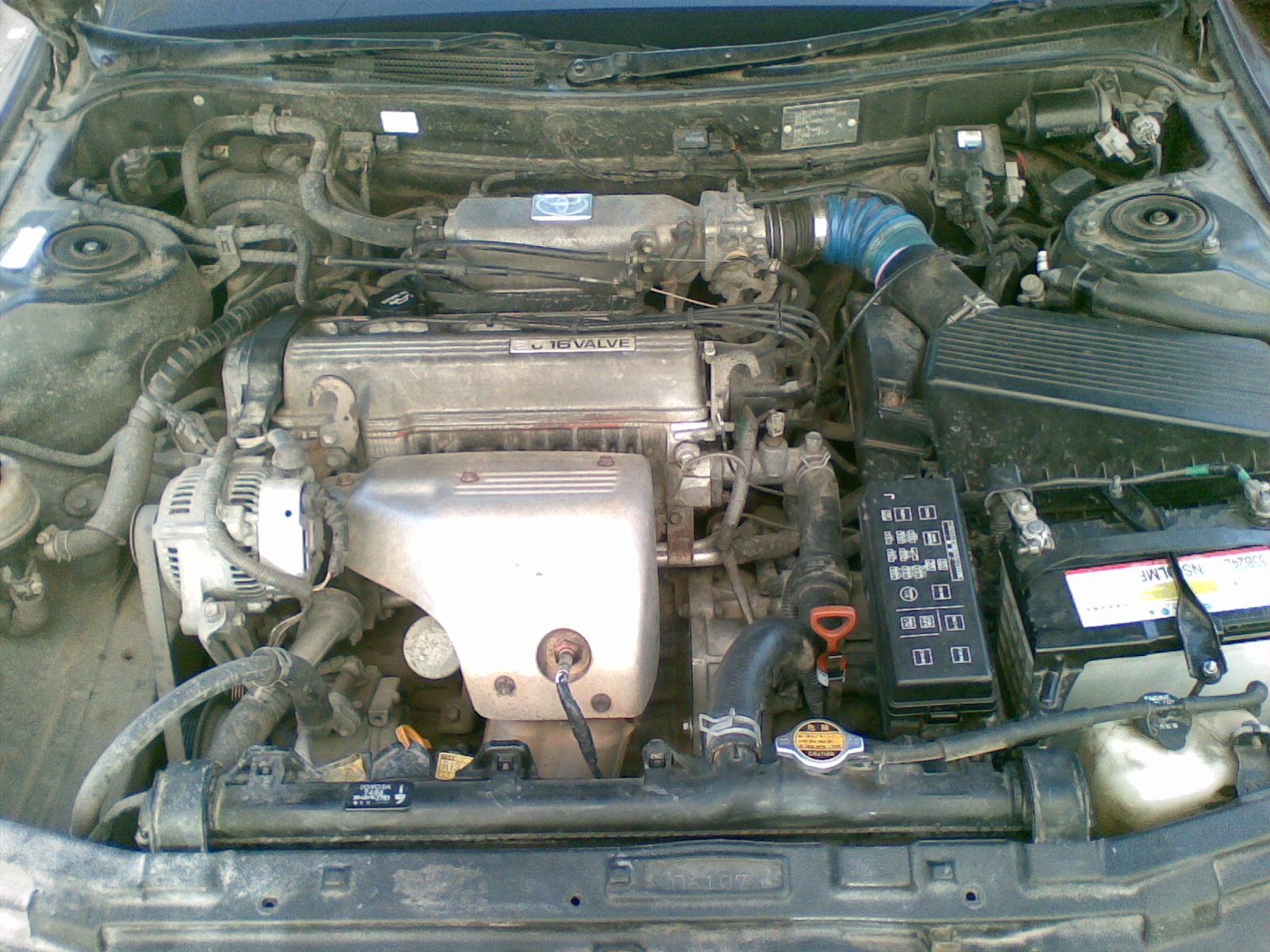

Люди добрые, подскажите пожалуйста как правильно отрегулировать тросс управления дроссельной заслонкой (машина в подписи)! Если можно с фото! А так же хочу услышать как у вас отрегулирован!Просто сколько источников столько и мнений, я уже голову себе сломал по этому поводу! :cry: Резиновый чехол у меня коротенький, около 1см. Коробка с ЭЛЕКТРОННЫМ управлением А140Е. Заранее всем очень благодарен!
