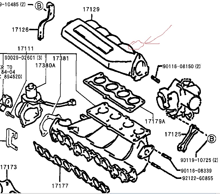

блин во во у меня такойже вопрос, все почитал на форуме, посмотрел книжку в дежавю, так пошарил, фонариком светил, нифига не нашел, юолее точнее можно а лучше на фотке :) а то у мен я гараже ночью постаит и с первого раза не хочет заводится вообще :( после того как почистили колектора, поменяли свечи, уже не знаю чего глядеть :( думаю може тпросто фишку не одели на ФХП
СообщениеДобавлено: 18 фев 2010, 00:09
Сообщения: 1570
Тем: 78
Репутация: 557
спускать к машине холодно, чтобы фоткать, поэтому покажу тут.
примерно в этом месте находится
Безымянный.jpg [ 196.98 КБ | Просмотров: 3510 ]
СообщениеДобавлено: 22 фев 2010, 01:56
Сообщения: 701
Репутация: 35
Снимай дросель, потом болт шланка к форсунке и два болта крепления. 15 минут времени занимает
Спасибо свечи поменял 2 свеча была чёрная и мокрая в бензе,может из-за этого был большой жор бенза покатаюсь сравню, а снимать форсунку не 15 минут там ннижнюю гайку к ней не подлезть, снимал коллектор кверху с форсункой переворачивал и откручивал простым рожковым ключом,в коллекторе как не странно относительно не грязно отложил чистку до тепла.....
СообщениеДобавлено: 22 фев 2010, 15:43
Зарегистрирован: 06 ноя 2008, 04:00
Сообщения: 76
Откуда: Волгоград
я не захотел чтоб сливать бензин в капот из форсунки и выкручивал её полностью....
СообщениеДобавлено: 22 фев 2010, 18:56
Сообщения: 521
Репутация: 3
Шланг от форсунки можно не отсоединять.Так прокладки не потеряешь.
Нижний болт на 10 откручивается нормальным накидным ключом.
