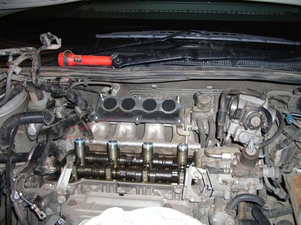

тоже вылезла такая ошибка. Чистил коллектор в начале октября, вылезло только щас. Но вот один нюанс-я снимал только весь этот двигатель вместе с корпусом с коллектора. Я его не разбирал. Соответственно вопрос-отвалилась/стерлась щетка?
Чтобы достать это все не снимая коллектор, что именно нужно открутить? нашел пока только такую фотку на форуме(обвел предполагаемую крышку красным). Надо снять этот колпачок?(прикручен тремя маленькими винтиками под крестовую отвертку)
Или весб клапан в сборе скручивать. подскажите плиз

а, вот еще фотку нашел
вот этот колпак слева снимать? или весь клапан
черт, походу это не колпак, а статор
