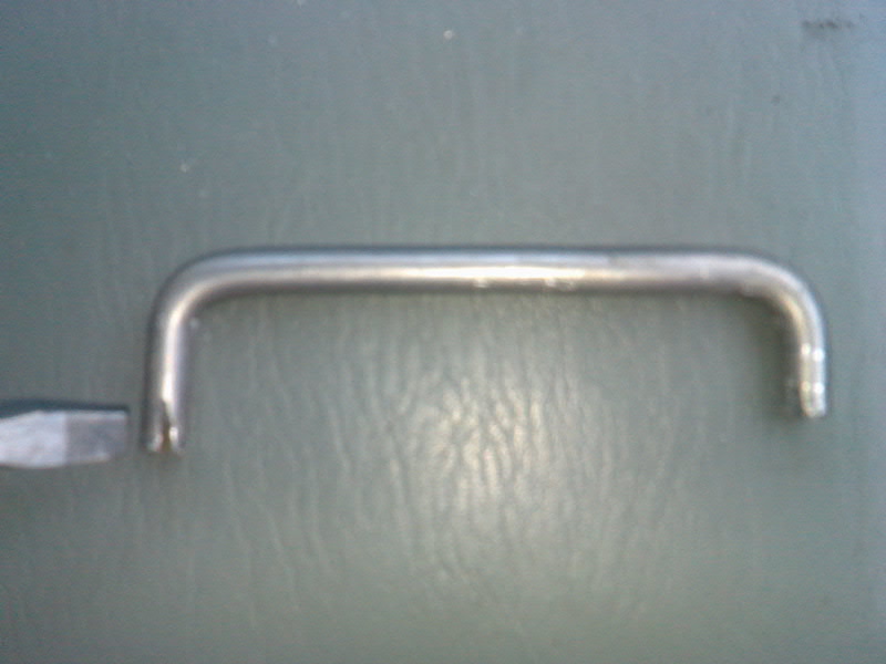

Тоже тяга улетела, нифига ненашел. Замутил с помощью проволоки 6.4мм, получилось практически без зазоров. Тема такая: на концах сделал прорези для того чтобы когда вставим это дело в привод и в заслонку, концы разширить, чтобы не вылетела тяга. Все. Вроде работает.
26012010360.jpg [ 65.28 КБ | Просмотров: 3444 ]
СообщениеДобавлено: 27 янв 2010, 13:20
Сообщения: 363
Репутация: 25
[quote="chaiser"]Тоже тяга улетела, нифига ненашел. Замутил с помощью проволоки 6.4мм, получилось практически без зазоров. Тема такая: на концах сделал прорези для того чтобы когда вставим это дело в привод и в заслонку, концы разширить, чтобы не вылетела тяга. Все. Вроде работает. Как узнал, какой длины нужна тяга, очень просто. Переводим привод в крайнее положение влево или вправо, мне вправо показалось удобнее. Туда же рукой переводим заслонку, по отверстиям узнаем длину тяги.

Вчера сделал эту чудоЖелезку - сделать пол дела - вот установить её - оказалось не легко.

А я у сына из конструктора Лего деталюшек натырил и из них склеил кочерёжку эту . Правда , только с 3-го раза получилось.

Господа скажите по возможности размеры энтой штуковины что бы попытаться намутить самому....

http://www.photoshare.ru/album2087.html
3 года и 100000км на Vista SV21 89г.в.,сейчас Ardeo 99г.в. 3S-FSE
СообщениеДобавлено: 29 июн 2010, 23:24
Зарегистрирован: 20 дек 2009, 04:00
Сообщения: 25
Кусок текстолита длинна 10см ширина 7мм толщина 5мм, расстояние между осями 8,4см , две клипсы крепим тонкими само резами. Клипсы на ваше усмотрение.
