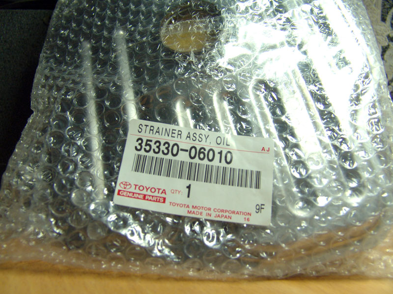

filterstrainer-assy-oil-02.jpg [ 129.4 КБ | Просмотров: 1239 ]
filterstrainer-assy-oil-01.jpg [ 70.93 КБ | Просмотров: 1231 ]

Эт че за хрень на фотографии?
"VISTA ARDEO" 3F- FSE (D4) SV50G 2000год, апрель
"Киа Карнивал" 2007 г. (тоже D4, только соляра)
СообщениеДобавлено: 13 мар 2010, 15:22
Зарегистрирован: 10 янв 2010, 04:00
Сообщения: 320
Тем: 33
Это фильтр АКПП!
