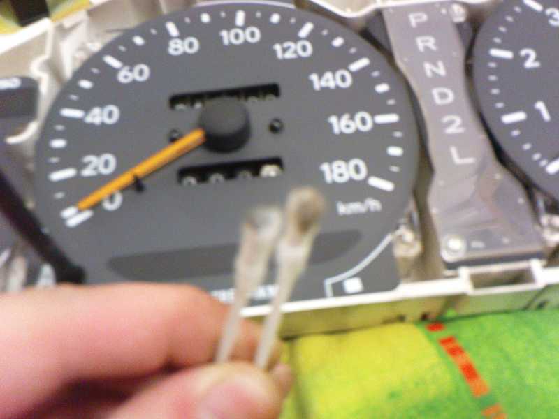

На карине делал красным цветом вместо зеленого. Тусклым со временем стал из за грязи и того, что колпачки на лампочках выцвеиают. Красным обведены штучки, которые нужно повернуть и вытащить, их 4, т.е. и лампочек 4шт. Там безцокальная лампочка с резиновым колпачком, обычно зеленым. Лампочки брал на рынке контрактные))) , т.к. по каталогу, у меня в панели лампочки на 3в, а все продают на 5в, которые еще в габариты идут... На родных ничего не написано. Лампочки взял по 20р шт., 4 красных колпачка по 20р.шт. Поменял колпачки и все. И пыль протер внутри панелки, стекло главное с виду чистое было, а оказалось... Это из нутри (просто 1 раз пальцами по нему провел), с наружи чистое, я регулярно протерал..
Колпачки надо осторожно надевать, можно порвать... Проще всего, как бы вставлять лампочку в колпачек, тогда хорошо получается..
DSC01250.JPG [ 40.25 КБ | Просмотров: 2719 ]
DSC01251.JPG [ 34.49 КБ | Просмотров: 2720 ]
Комментарий к файлу: Вот эти штучки не много поворачиваешь и вытаскиваешь, там безцокольная лампочка и на ней резиновый зеленый колпачек. Проблема в том, что по каталогу там ломпочка 3в, а везде продаются только на 5в. Брал на рынке контрактные, родные японские(на них вообще
DSC01252.JPG [ 88.59 КБ | Просмотров: 2720 ]

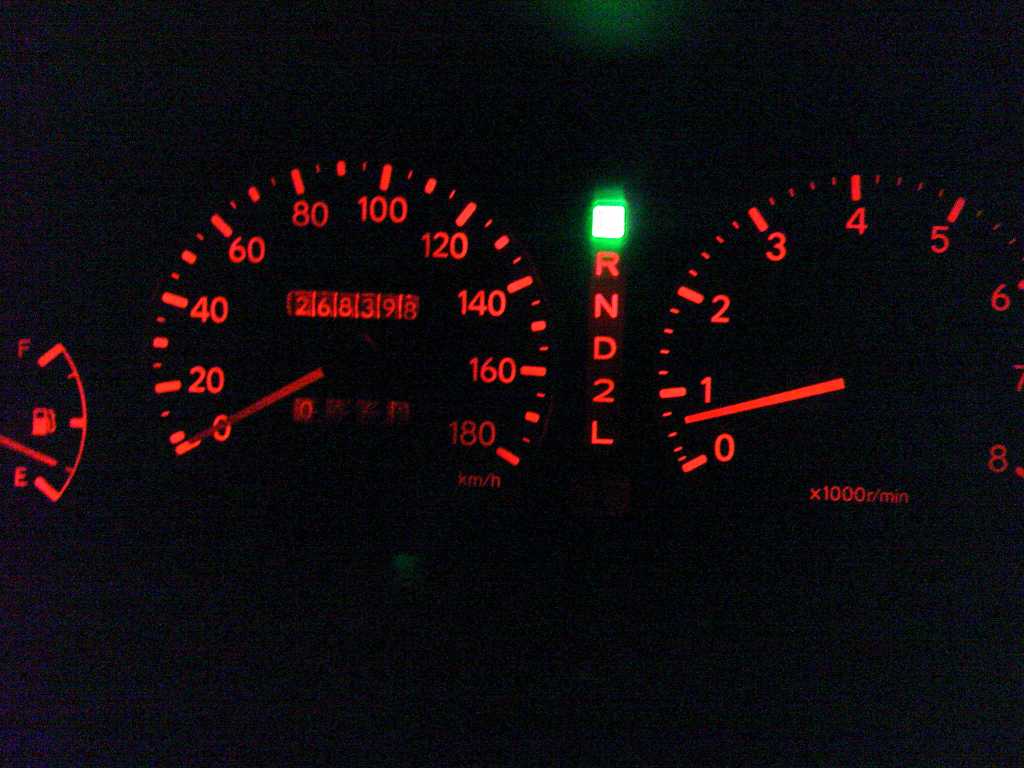

Получилось так...
DSC01255.JPG [ 33.88 КБ | Просмотров: 2721 ]
