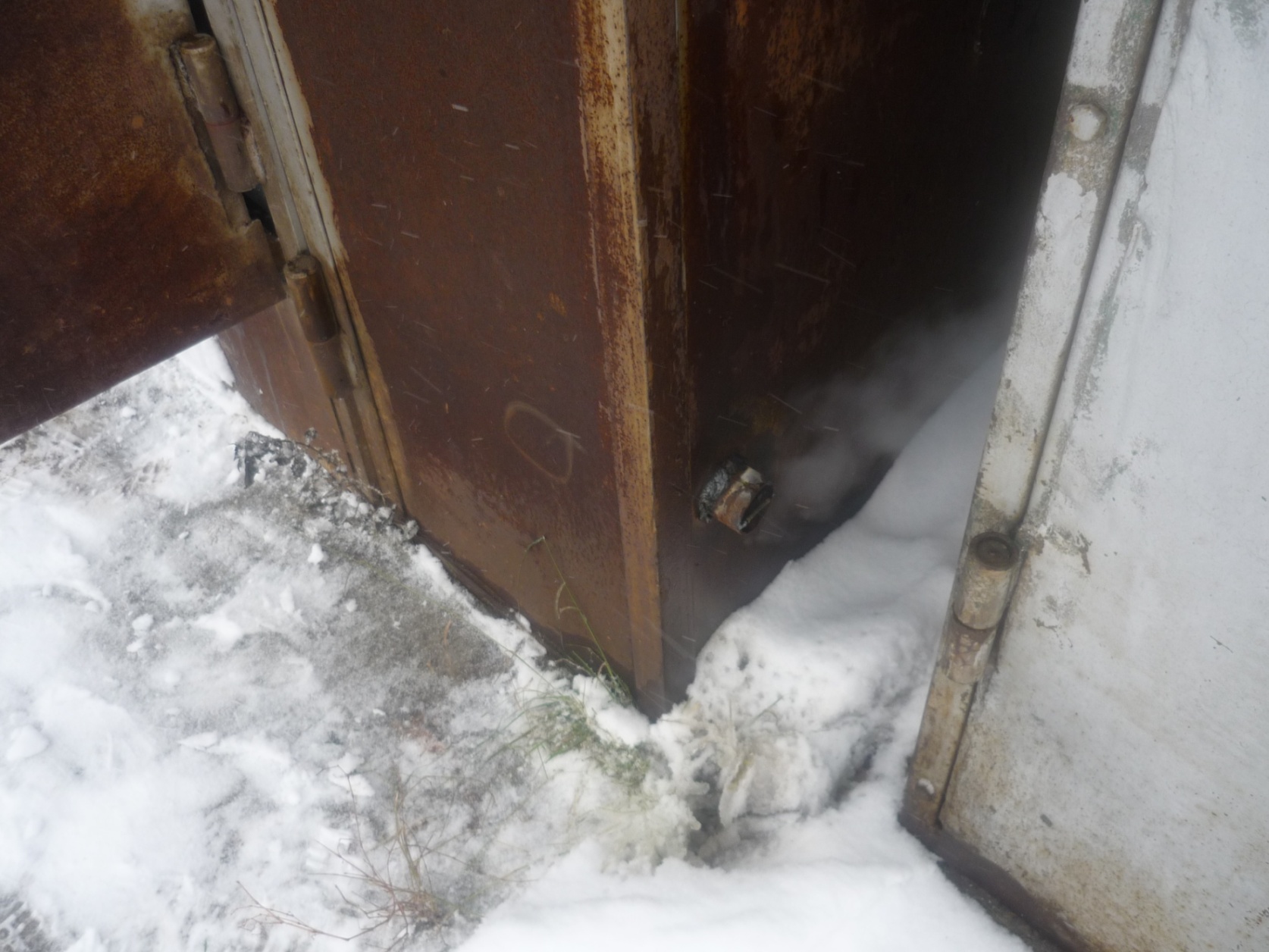

В стенку гаража вварена труба (выходит на улицу), на выхлопную трубу надеваю ШЛАНГ второй конец шланга вставляю в трубу и всё. Машина заводится, греется, а выхлопные газы выходят на улицу.

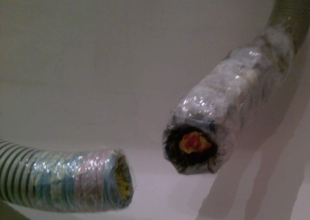

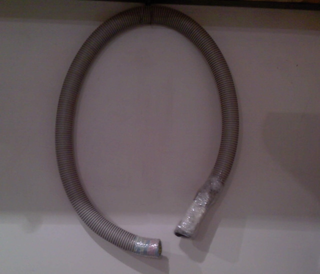

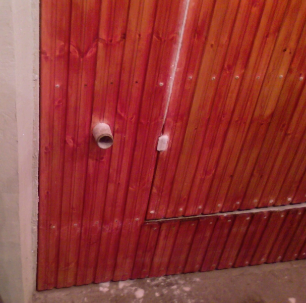

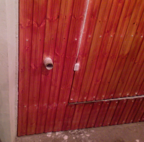

У меня так же труба диаметром около 50 мм приварена в воротах (лучше конечно в стене сделать - намного удобнее снимать шланг каждый раз не надо).

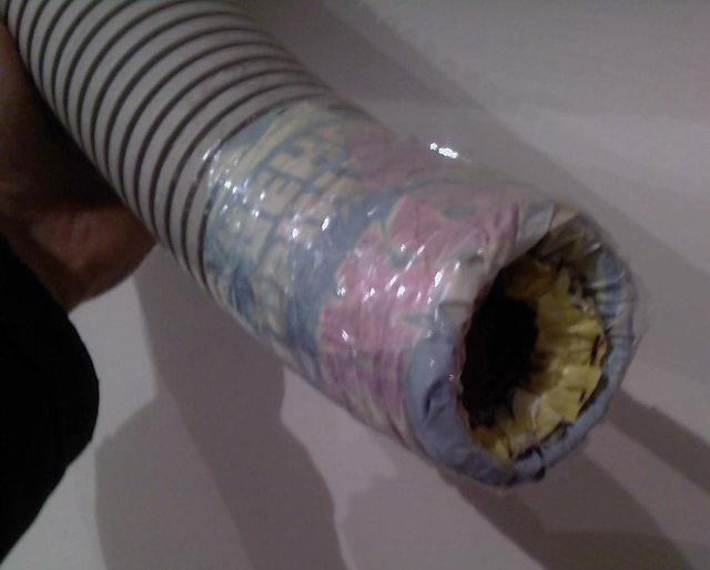

Я купил в электроинструментах пластиковую гофру диаметром на 60 мм, большим диаметром не было в продаже. С одной строны одел цилофан и скотчем примотал к гофре на конце целофана вшита резинка, что бы газы не прорывались наружу. А та сторона гофры что садится на выхлопную трубу - там я сделал немного подругому. У меня выхлопная труба что выходит из глушителя не круглая, а овальная, длина овала 75 мм. Я сначала так же целофан одел на гофру но в момент запуска двигателя гофра из за давления выхлопных газов и вибрации слетала с выхлопной трубы. Да и одевать гофру на глушитель было неудобно приходилось на колени вставать и об грязный бампер и трубу пачкать руки.
Тогда я взял чистый листок бумаги, прислонил к выхлопной трубе и снял мерку, по мерке вырезал в пластиковой квадратной бутылки из под ТОСОЛА отверстие, но не точно, а чуть поменьше, а до нужных размеров немного расширил ножницами прокусывая кусочками, что бы садилось легко и не слетала - держалась, цеплялась этими кусочками. С другой стороны разрезал бутылку прорезал в ней куски, одел на гофру и примотал скотчем. Теперь процес одевания на глушитель стал простым и быстрым и слетать перестала. Но через пять секунд выхлопные газы начинали выходить из бутылки, поэтому я на пластиковую бутылку так же одел целофан со вшитой на конце резинкой, после этого стало более менее герметично, хотя не полностью - поэтому надолго заводить машину в гараже все равно нельзя - можно угореть, но кратковременные запуски и настрйки системы зажигания возможны. Ну каждый раз одевать трубу то же надоедает поэтому это только на время ремонта пригодится. А так завожу машину на растоянии в закрытом гараже, прихожу тут же открываю ворота и выезжаю и выхлапоми особо не травлюсь.
На СТО трубы одевают на глушаки без всяких уплотнительных резинок только по той простой причине что там очень мощная вытяжка работает и засасывает выхлопные газы. Я вот думаю что надо бы какой нибудь вентилятор помощнее так же встроить в гофру.

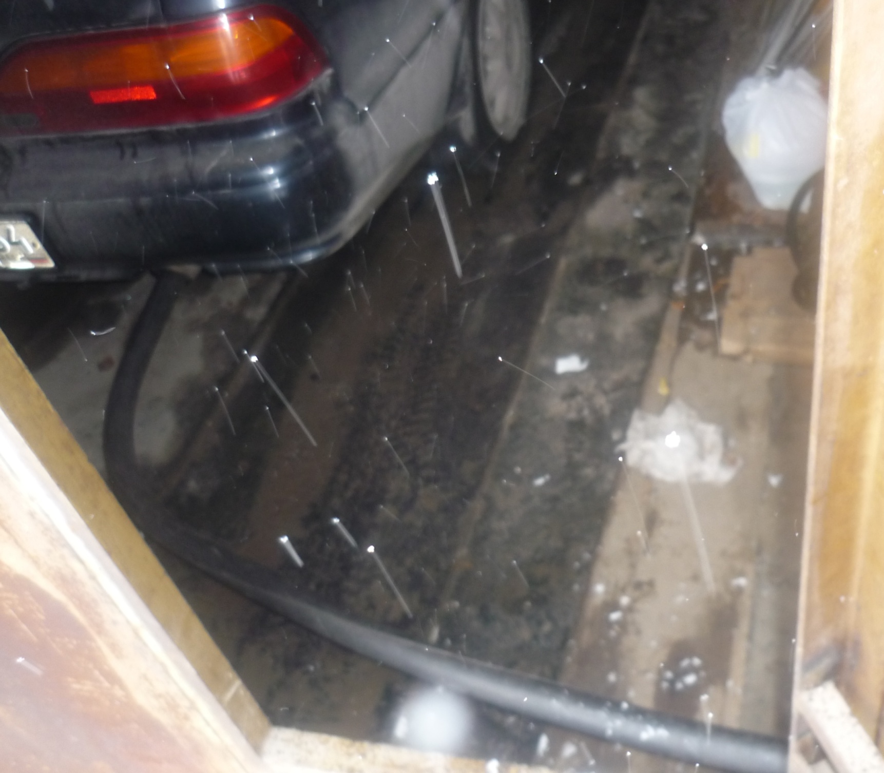

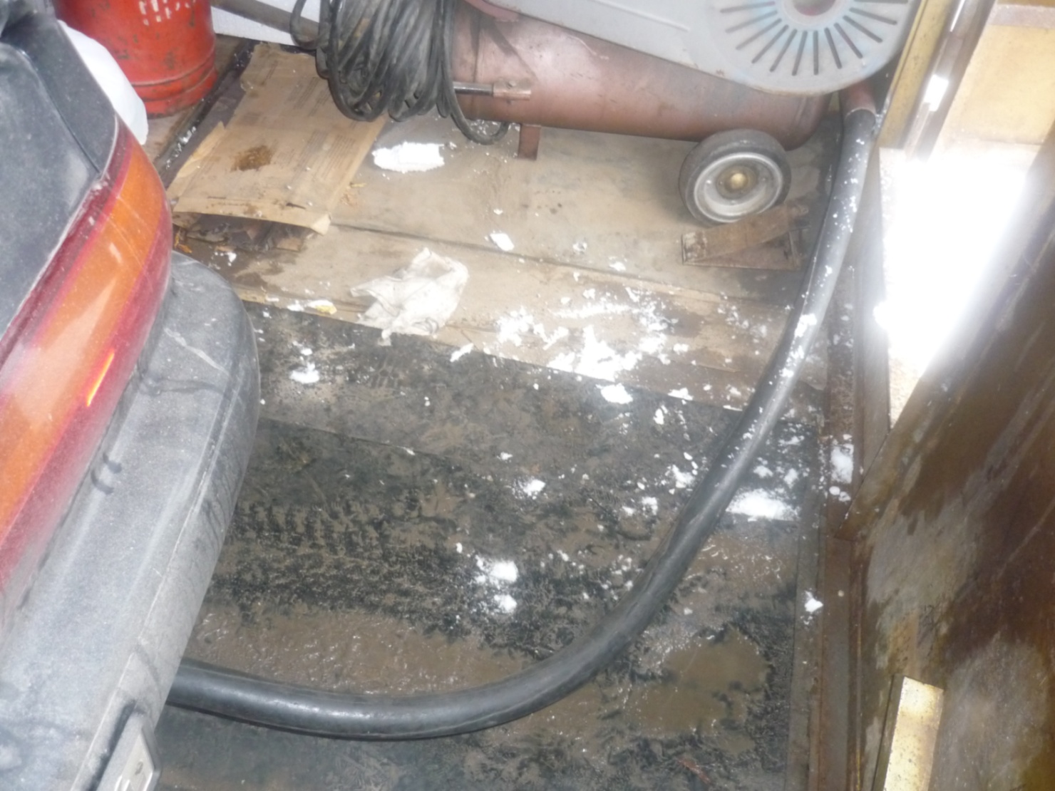

А вот и фото, :D :D :D
Комментарий к файлу: прогрев в гараже
P1030789.JPG [ 469.82 КБ | Просмотров: 1868 ]
P1030790.JPG [ 399.97 КБ | Просмотров: 1875 ]
P1030792.JPG [ 453.62 КБ | Просмотров: 1877 ]

И что так все плотно что газы не прорываются? вот такой шланг изготовил:
Шланг на стене.jpg [ 173.75 КБ | Просмотров: 1865 ]
Шланг 1.jpg [ 173.25 КБ | Просмотров: 1867 ]
Шланг 2.jpg [ 144.74 КБ | Просмотров: 1866 ]
СообщениеДобавлено: 05 ноя 2009, 01:40
ворота
Ворота гаража.jpg [ 248.25 КБ | Просмотров: 1868 ]

Всё достаточно плотно встаёт, ничего не вырывается. а насадка не магазинная а родная (она приварена на тубу что-ли) но вовсяком случае снять или повернуть её мне неудаётся!

Сейчас ставил машину в гараж и ещё раз посмотрел как встаёт шланг! :D он даже не в насадку встаёт, а в саму трубу. Входит достаточно плотно, никакие газы не вырываются. :twisted: :twisted: :twisted: Так что колдовать с уплотнительными резинками мне не пришлось.
