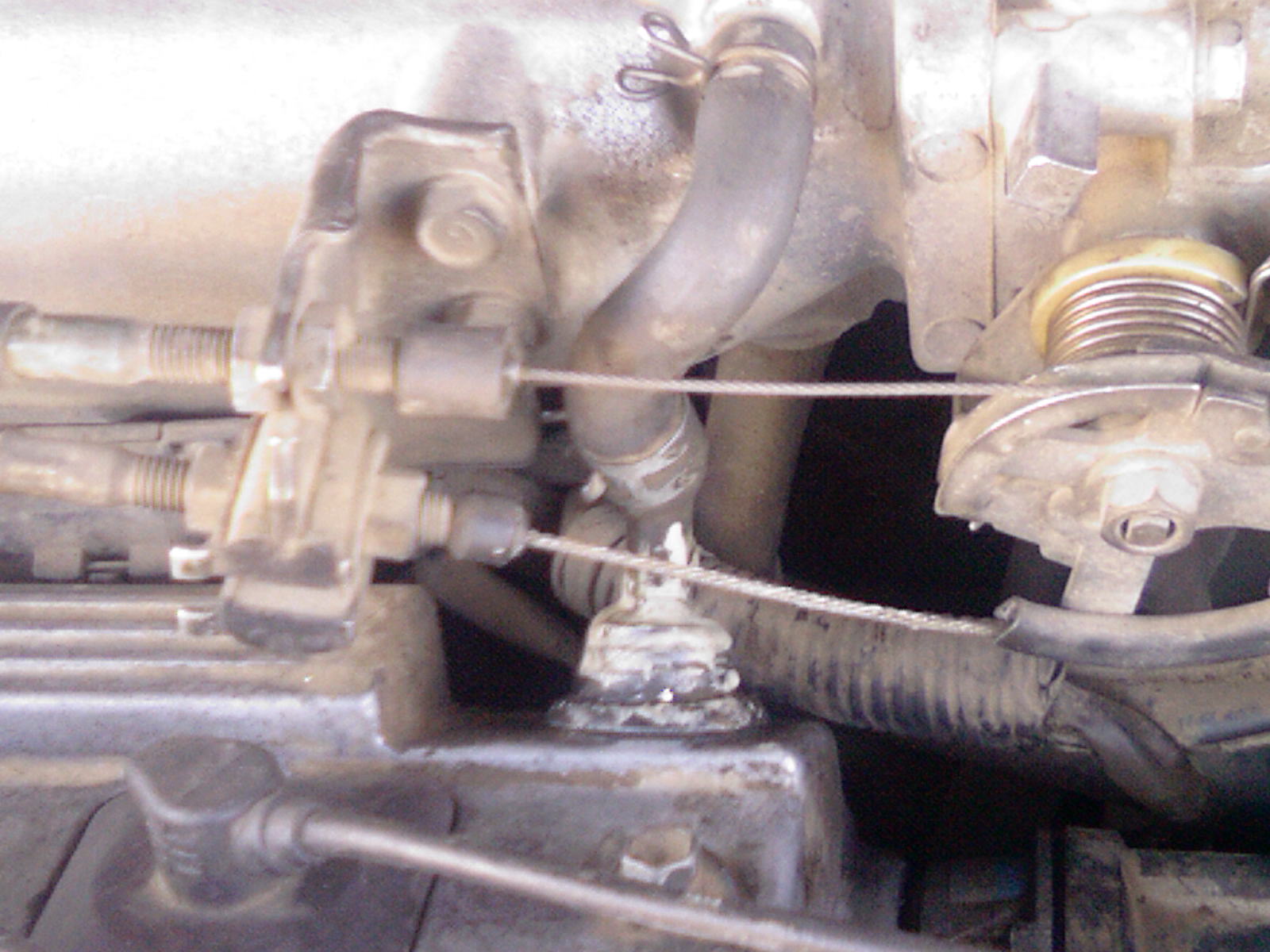

Возле дроссельной заслонки, где тросики подходят, от клапанной крышки к впускному коллектору подходит патрубок. Хотел его снять а он отломился, пришлось снимать какой то клапан с клапанной крышки, поддел отверткой. Предыдущий владелец видимо его сломал и заклеил, теперь я его сломал. Так вот, данный клапан пропускает воздух только в сторону клапанной крышки то есть в двигатель, зачем это нужно понять не могу. Обычно же отсос газов идет в впускной коллектор. Поставил все на место, клеить не стал, обмазал герметиком, благо патрубок держит отломанную часть клапана. Кто может знает зачем этот клапан?

Фото для наглядности
Photo-0004.jpg [ 204.52 КБ | Просмотров: 1591 ]

На верное этот клапан срабатывает при избыточном давлении под крышкой клапанов.А так вроде не у кого конфликта с этим клапаном не было,стоит и пусть стоит.
Да не может он сработать при избыточном давлении в картере, он сработает только при избытке в наружном воздухе, что в реале невозможно.

Да это обычный сапун. Нужная вещь.
Сапун - устройство для соединения внутренней полости картеров механизмов с атмосферой. Сапун предотвращает повышение давления во внутренней полости картера и связанное с этим выдавливание масла через неплотности соединения картера, а также не допускает подсасывания пыли во внутреннюю полость картера.
