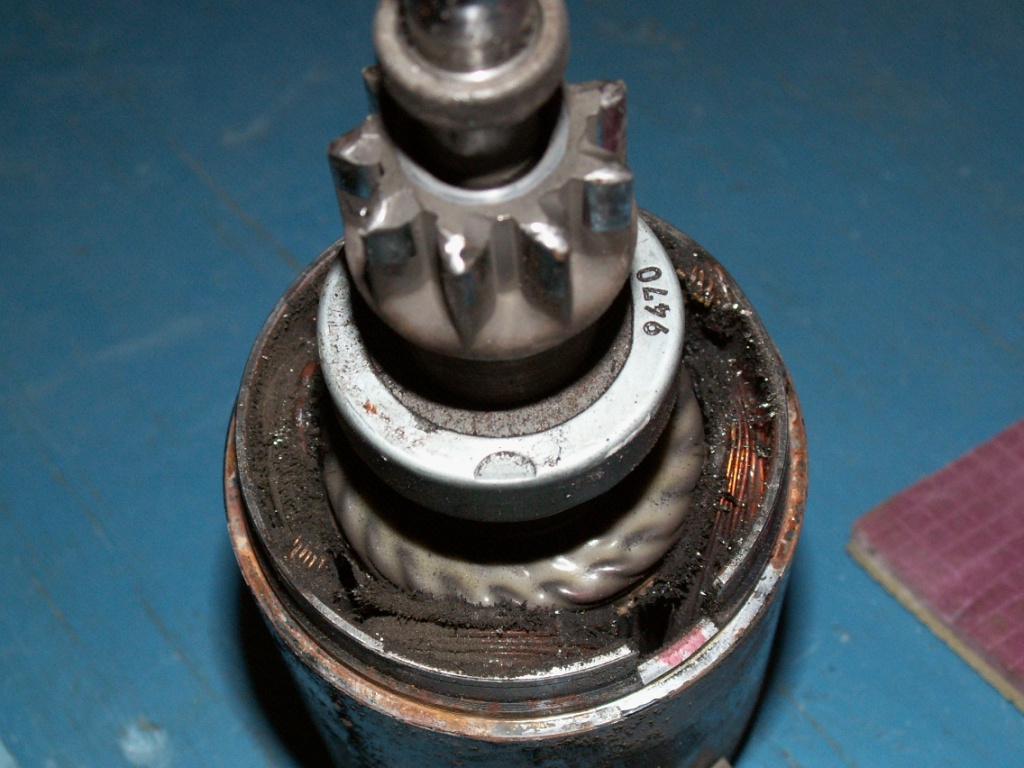

вобщем надеюсь конец моей истории...после прочтения многих форумов окончательно убедился что виноват бендикс, или обгонная муфта, как ещё её называют. Приехал в магаз, стоит она около 1000 руб и только на заказ, приехал в сервис, на одной СТОшке запросили 4 тыс, на другой 3,5 8O ...вобщем я офигел от таких цен...после небольших раздумий, было решено взять контрактный стартер за 2 тыс. и поменять его в сборе самостоятельно. С снятием никаких проблем не было, 15 мин и готово. Как я и предполагал на бендиксе оказались подточеные зубья, ну и на коленвале соответственно. Поставил новый стартер, пока, тьфу-тьфу-тьфу, всё ок! и главное так тихо стал заводится...вот у меня теперь и вопрос, почему так случилось, из-за чего он прокручивался, ведь зубья сточило совсем на чуть-чуть, буквально 1-1,5 мм??? думаю, бендикс же не краями этот маховик цепляет всегда, а как минимум на половину, может из-за реле он не всегда выходил на столько, сколько ему положено? или как??? помогите разобраться...

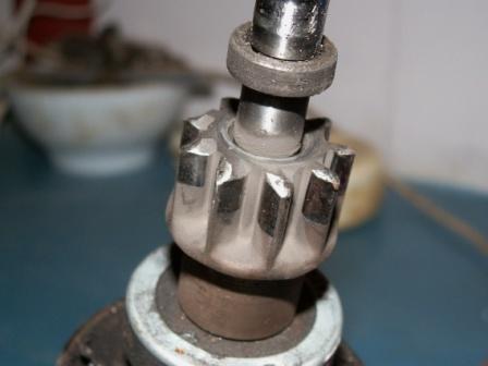

ну и для полной " понятности")))
на 1 фото - это так наз "сожрало" ???
на 2 фото - общий вид, явно не чистый стартер)))
PICT2963.JPG [ 47.85 КБ | Просмотров: 2816 ]
PICT2966.JPG [ 269.92 КБ | Просмотров: 2820 ]
