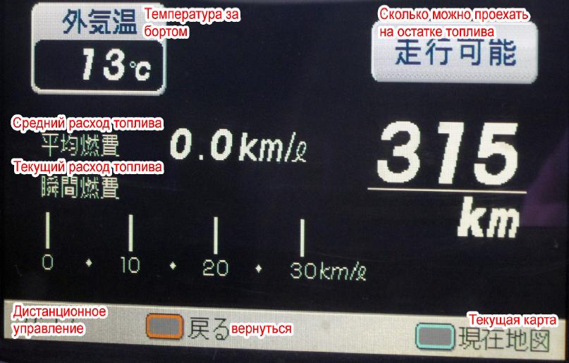

На этих выходных наконец то купил долгожданную висту в 50кузове
99г полный привод ))) Вот хотелось бы разобраться что там выводится на экране что за полоска от 0 до 30 и вообще может есть еще какие то фишки которых я незнаю )

В общем меня наверное неправильно поняли я не имею в виду коды ошибык меня интерисует перевод на экране например где указан расход я просто не понимаю на 100км он показывает или моментальныи или на 5 км ? )))

на картинке где средний расход топлива - это цифра за поездку (т.е. без разницы сколько ты проехал, 10 км или 2), причем показания не как мы привыкли, а именно сколько км на одном литре!
текущий расход (полоска ниже) - это расход бензы в данный момент, т.е. надавил на педальку, устремилась к нулю, едешь плавно, расход маленький...

Огромный респект за инфу теперь все стало ясно а то мы действительно привыкли смотреть и засекать расход на 100км а изза того что тут на 1л выходит полная путаница! А про полоску расхода меня спутали тем что один владелец висты сказал что это показывается давление на коробку :lol:

разделить 100 на эту величину получится расход привычный

Расход на 100км. считается так: к примеру на табло показало за поездку - 15,2км на 1л., значит на 100км. выходит 1:15,2х100=6,5л на 100км.
У меня при скорости 100 - 120/ч жрет именно столько 92бензина.
Наоборот. Если математику в школе учили, то нада на оборот.
На табле показывается расход одного литра на x км.
т.е. допустим показывает 12. значит x=12.
Чтобы перевести в нормальный русский расход, нужно сто разделить на икс.
100/12=8.3
То есть если у тебя на табле написано 12, значит расход у тебя 12 километров на одном литре или по русски 8.3 литров на сотню.
Чем меньше на табле цифра, тем хуже...

1:12х100=8,33 и 100:12=8,33
ham по твоему методу быстрей считать.
