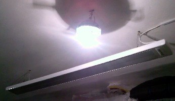

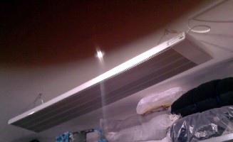

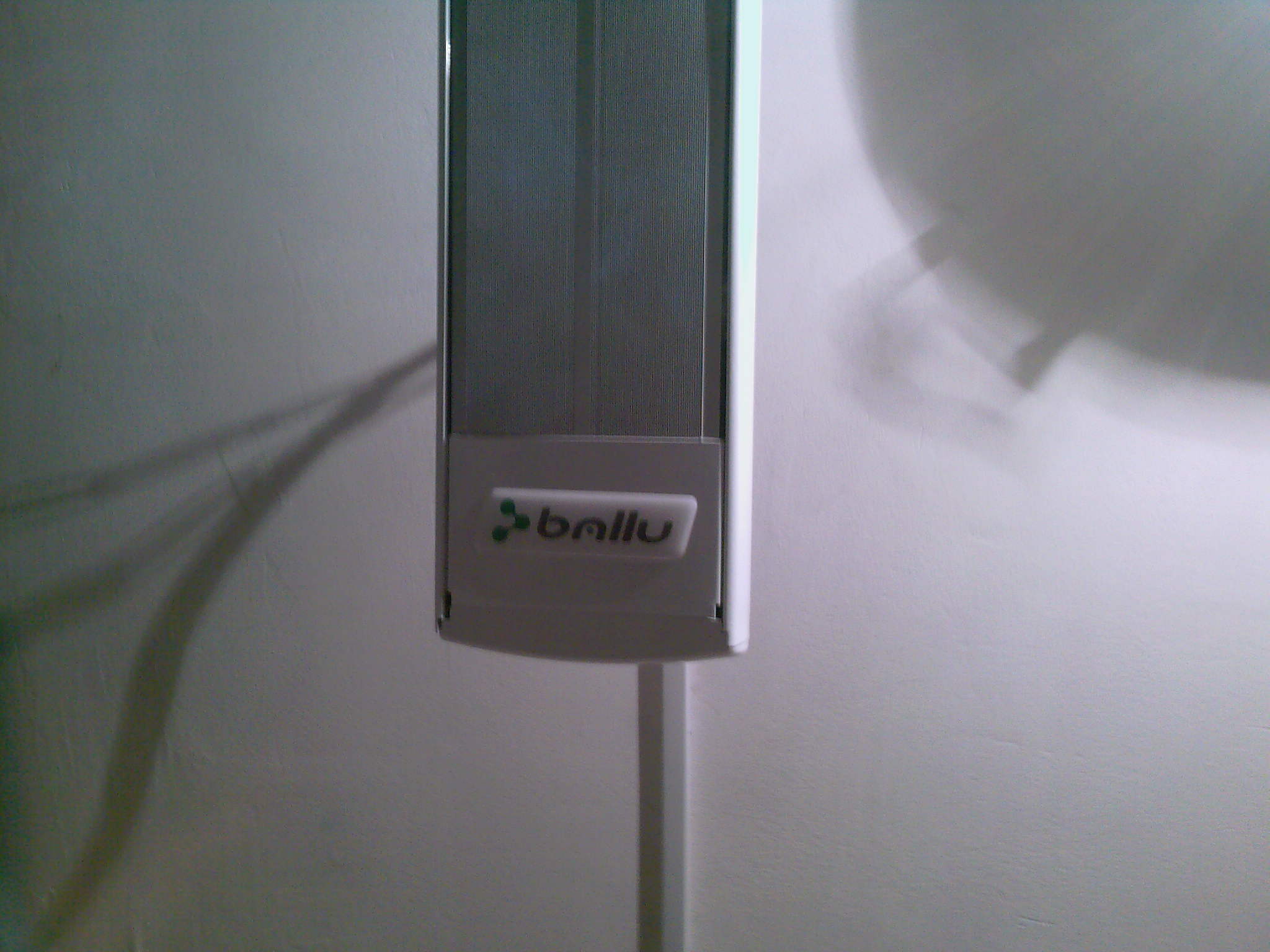

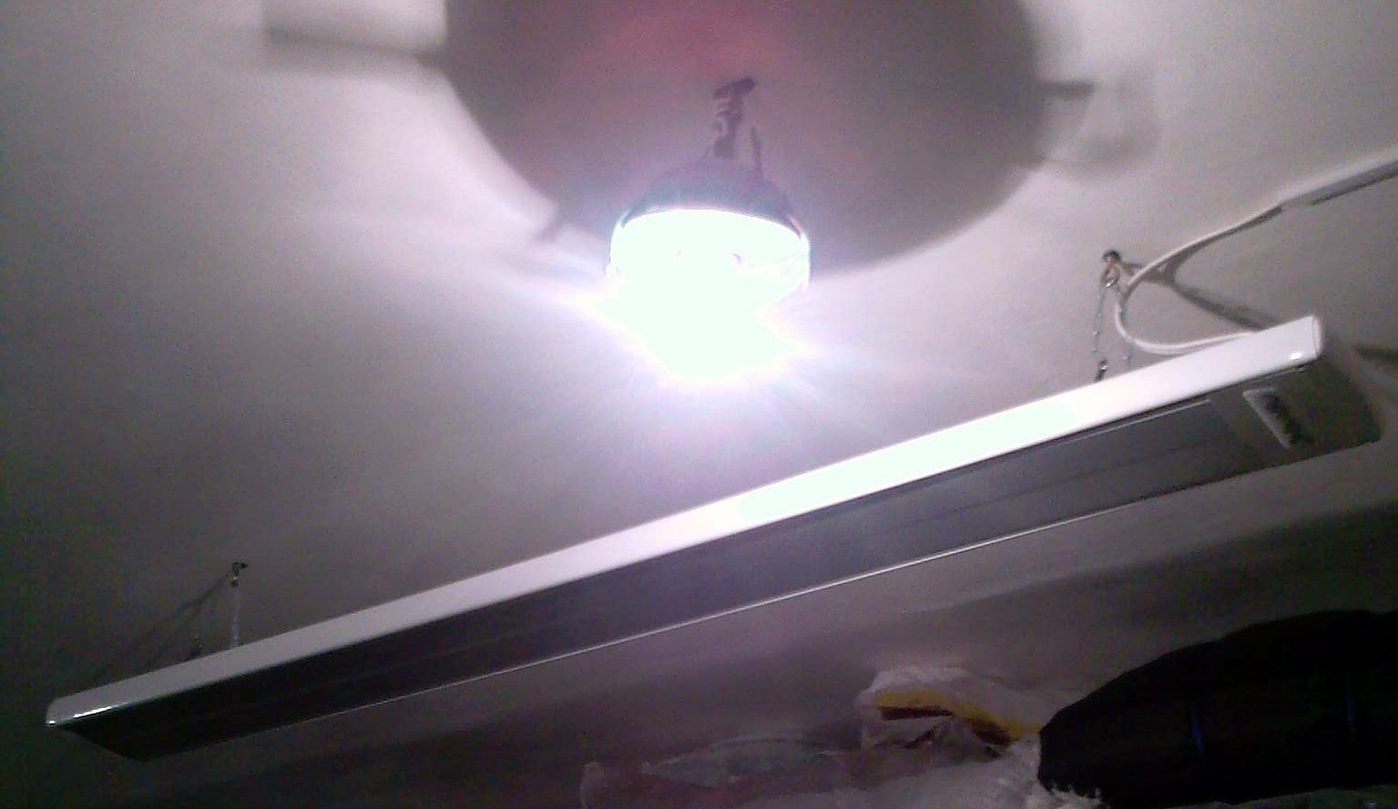

Купил вчера и установил один ИК-обогреватель, фирма BALLY на 1 Киловат, IRH-1.0 за 3250руб. Сделаны говорят в Ижевске по лицензии. Рядом стояли Ижевского завода Оим ПЯМИ. На вид один в один только наклейки "BALLY" нету. Внутри один длиный тэн и утеплитель, сверху пластина которая от нагрева теном по идее должна испускать ИК лучи. Почему так все дорого стоит не пойму, себестоимость копеечная...
В гараже +7 градусов, сквозняков нету, включил обогреватель на час, стоял под ним и никакого особого тепла не почуствовал. Даже замерзнуть успел. Сам обогреватель весит над головой в метре, греется как печка, а тепло чуствуется уже почти впритык к нему. И почему то переодически зараза вибрирует пока не постучишь. При нагреве издает тихий скрежет, терпимо впрочем, а вот вибрация достает. Вот я чего то не допонимаю, толи брак заводской, толи подделка или мощности мало....
Слушай если он испускает инфракрасные лучи, то камера в телефоне в полной темноте должна засечь этот свет. Ведь от телевизионного пульта она видит свет.... А я пробовал смотреть через камеру - обогреватель не светится.... Посмотри Vladimir_V у себя, хорошо?
Включил тепловую пушку на 5,4 кВт и через 10 минут стало жарко. Вот это обогрев..... Пойду в магазин разбираться в понедельник, в чем причина...

vromi писал(а):
.............На вид один в один только наклейки "BALLY" нету. Внутри один длиный тэн и утеплитель, сверху пластина которая от нагрева теном по идее должна испускать ИК лучи. Почему так все дорого стоит не пойму, себестоимость копеечная...
.......... Сам обогреватель весит над головой в метре, греется как печка, а тепло чуствуется уже почти впритык к нему. И почему то переодически зараза вибрирует пока не постучишь. При нагреве издает тихий скрежет, терпимо впрочем, а вот вибрация достает. Вот я чего то не допонимаю, толи брак заводской, толи подделка или мощности мало....
1. Да, согласен, конструкция типа палка-веревка. Всё очень просто - кожух, ТЭН и экран. Отличаются друг от друга только наклейками на корпусе. Так обогреватели "Мистер Хит" и "Домашнее Тепло", что висят у меня, отличаются по мощности на 200 Вт и наклейками. В остальном похоже, что клепались в одном подвале.
2. Нет, сами ТЭНы излучают ИК лучи. Пластина для красоты и пыле-пулезащиты :lol: . Протирается перед эксплуатацией спиртом для уменьшения поглощающих свойств. В идеале она должна быть прозрачна для ИК излучения. Горячая, конечно. Мощные ИК (2 кВт и выше) выпускаются открытого типа. Тепло от нее чувствую сразу, как захожу в зону "освещения".
3. Камера в телефоне, как и любая ширпотребовская (не специальная)цифровая камера имеет фильтр на матрице, пропускающий видимую часть спектра, несколько захватывая области ИК и УФ на скате своей характеристики. Посмотри своей камерой на утюг.
В задаче для ИК управления какими-либо устройствами, не ставилась задача обогрева, а только передачи и приему сигналов, на которые не влияет световой фон. Длина волны светодиодов, применяемых в пультах управления не превышает 950 нм (нанометров). Есть светодиоды 450нм, 880, 940нм (последние и даже возможно предпоследние уже камера не увидит). Чем больше длина волны, тем большее количество тепла излучается. (Самое длинноволновое тепло от солнца потребляет поглощая ионосфера, иначе бы мы спеклись)

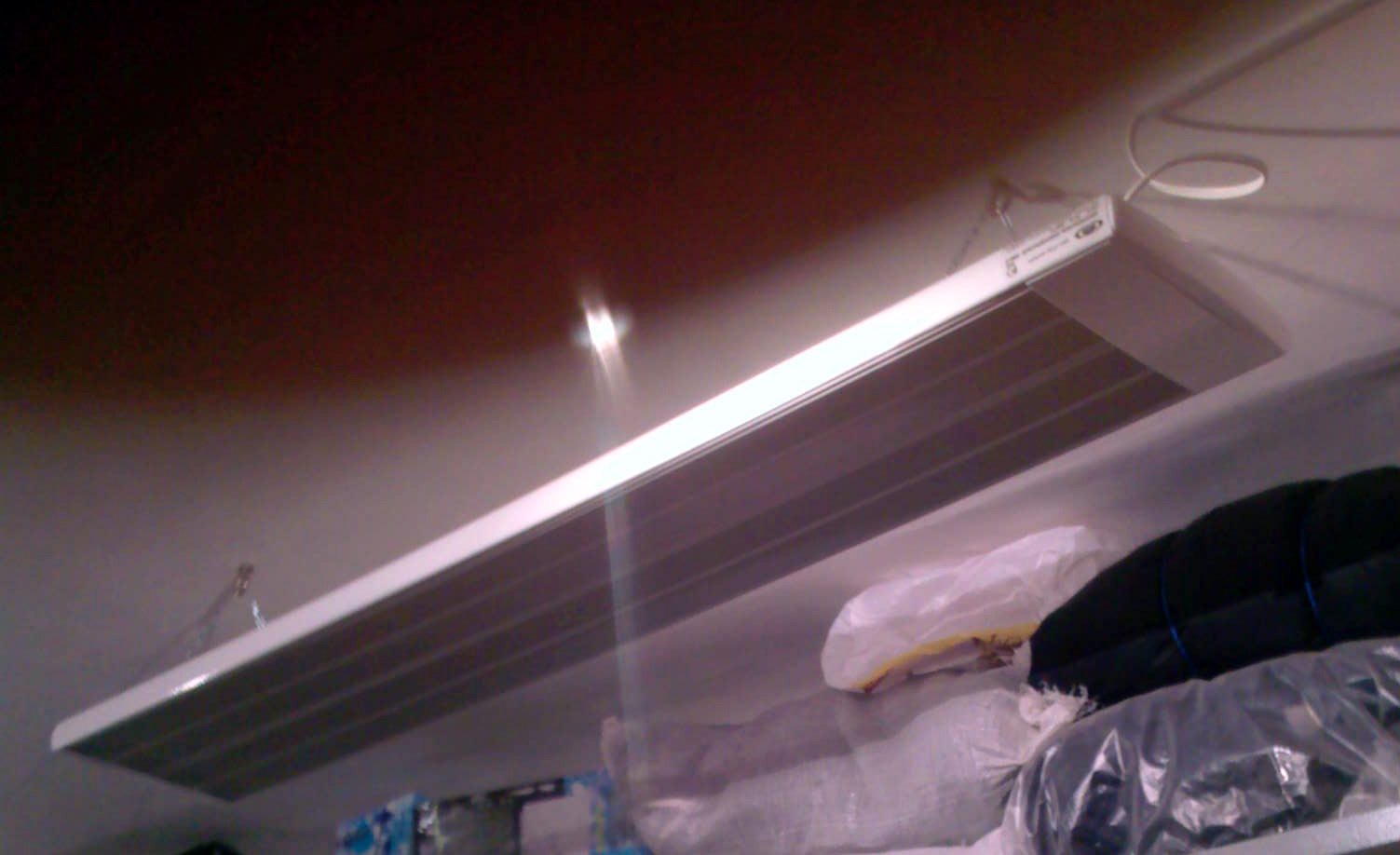

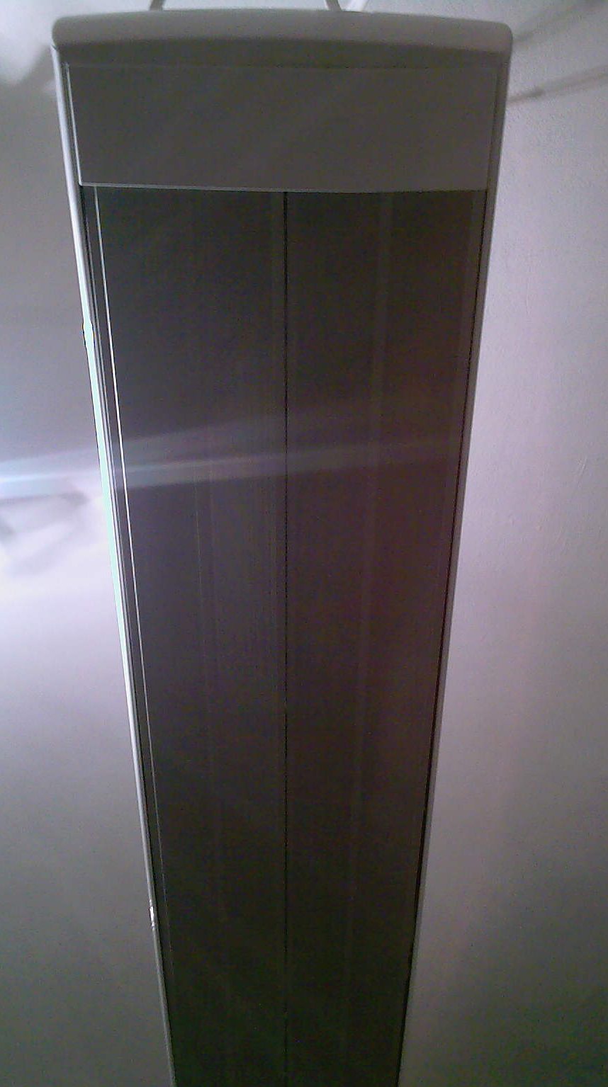

Я сегодня пошел в магазин и поменял ИК обогреватель на двухкиловатный ОИм-2 ПЯМИ Ижевского ЗАО "ТСЦ "Купол". Внешне такой же как и двухкиловатный BALLU, но без всяких броских логотипов. Не знаю чем греет или теплом от ТЭНов, или ИК излучением от пластин, но тепло чуствуется, возможно если долго под ним стоять то и вспотеешь... :) За полчаса работы правда он не нагрел ощутимо ни одного предмета. Но кожей я тепло под ним чуствовал. Скорее всего таким обогревателям нужно очень много времени, что бы прогреть помещение и эффект проявляется через длительное время...
Для гаража, особенно неутепленного они малоэффективны и вообще не вариант. Особенно если нужно не постоянно поддерживать в гараже плюсовую температуру, а надо прийти и быстро нагреть гараж. ИК обогреватели долго греют помещение до нужной температуры, а потом только поддерживают, компенсируя теплопотери. Вообщем по моему мнению в гараже где ворота постоянно открываются и где нет утепления стен, потолка и пола, они бесполезны и малоэффективны. Но при этом широко разрекламированны, в рекламе на 50% ложь и преувеличения.
Ладно со временем посмотрим, что он из себя представляет. В отличии от киловатного BALLU который мне первый раз попался, работает почти бесшумно. Даже не скрипит при разогреве, а слегка, мягко так шелестит и то в начале.... И воняет паленым маслом - видимо ТЭНы с новья обгарают. Но он в два раза тяжелее, весит 9 кг и в середине слегка, еле заметно провисает полукругом, видимо жесткости недостаточно у корпуса. Вообщем впечатления пока положительные.
