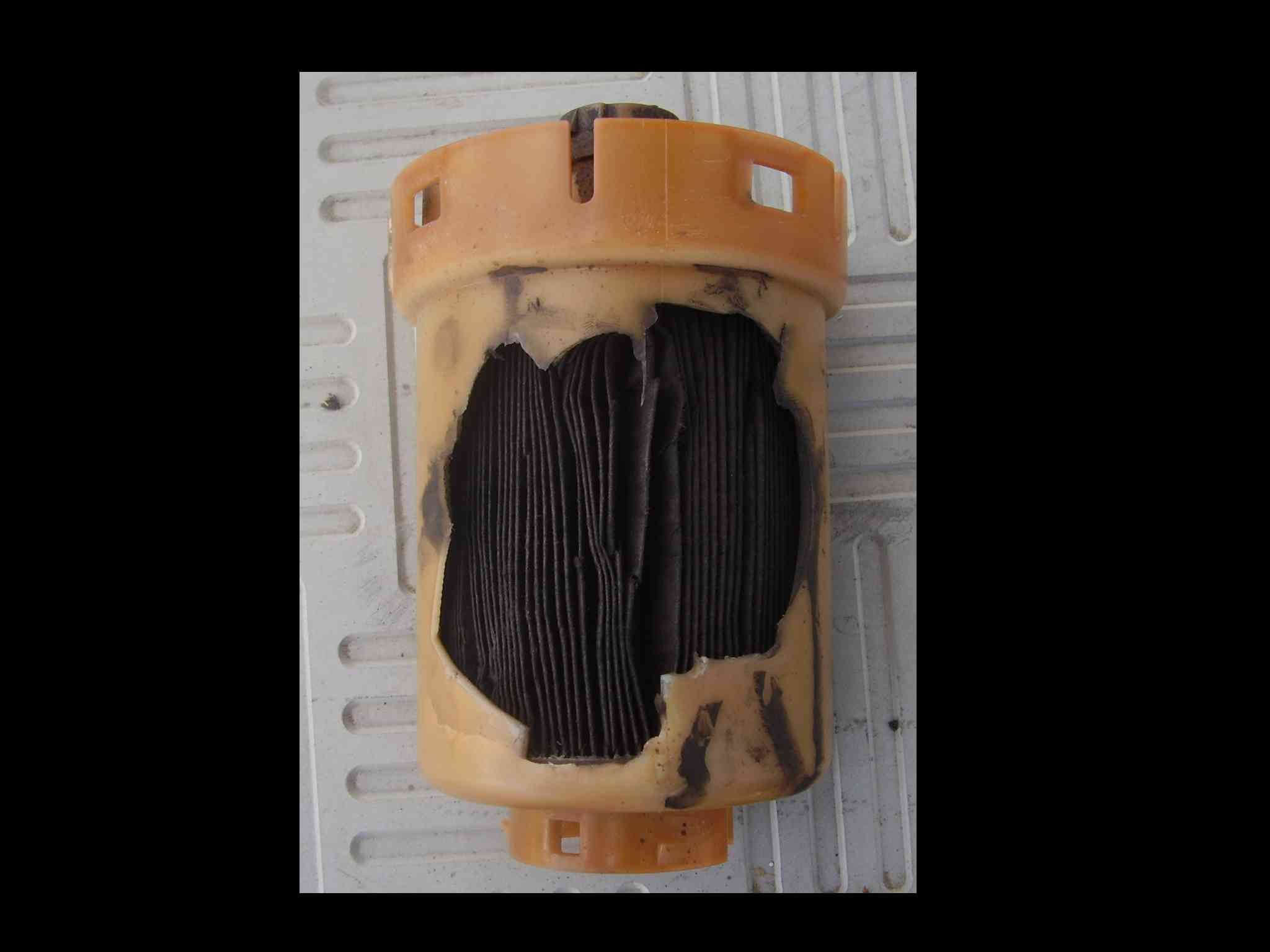

Решился я на замену топливного фильтра. Демонтировал из бензобака комплект: топливный фильтр - топливый насос. При снятии фиксатора бензопровода, из него полилась черная жижа вместо бензина. Снял бензонасос с уплотнительной резиновой втулкой из посадочного гнезда, а корпус фильтра расколол молотком. Внутри сплошная чернота. Впечатление такое, что в бак заливалось колесное сало вместо бензина. Лишнее доказательство того, что фильтр нужно вовремя менять!!!

А вот, что я увидел после того, как слил черную жижу и поцеловал молоточком.
filtr.jpg [ 68.19 КБ | Просмотров: 1636 ]

Тоже менял фильтр. Правда на оригинальный, и насос встал туда отлично. В старом фильтре такая же чернота.
А может быть это уголь активированный? Мож японцы бензин углем чистят?

ham писал(а):
Тоже........ Мож японцы бензин углем чистят?
Врятли углем. И из бензошланга у меня вылился бензин угольно-черного цвета, когда первый раз в это воскресенье менял фильтр.

Vladimir_V, может действительно в фильтре изначально был уголь?
