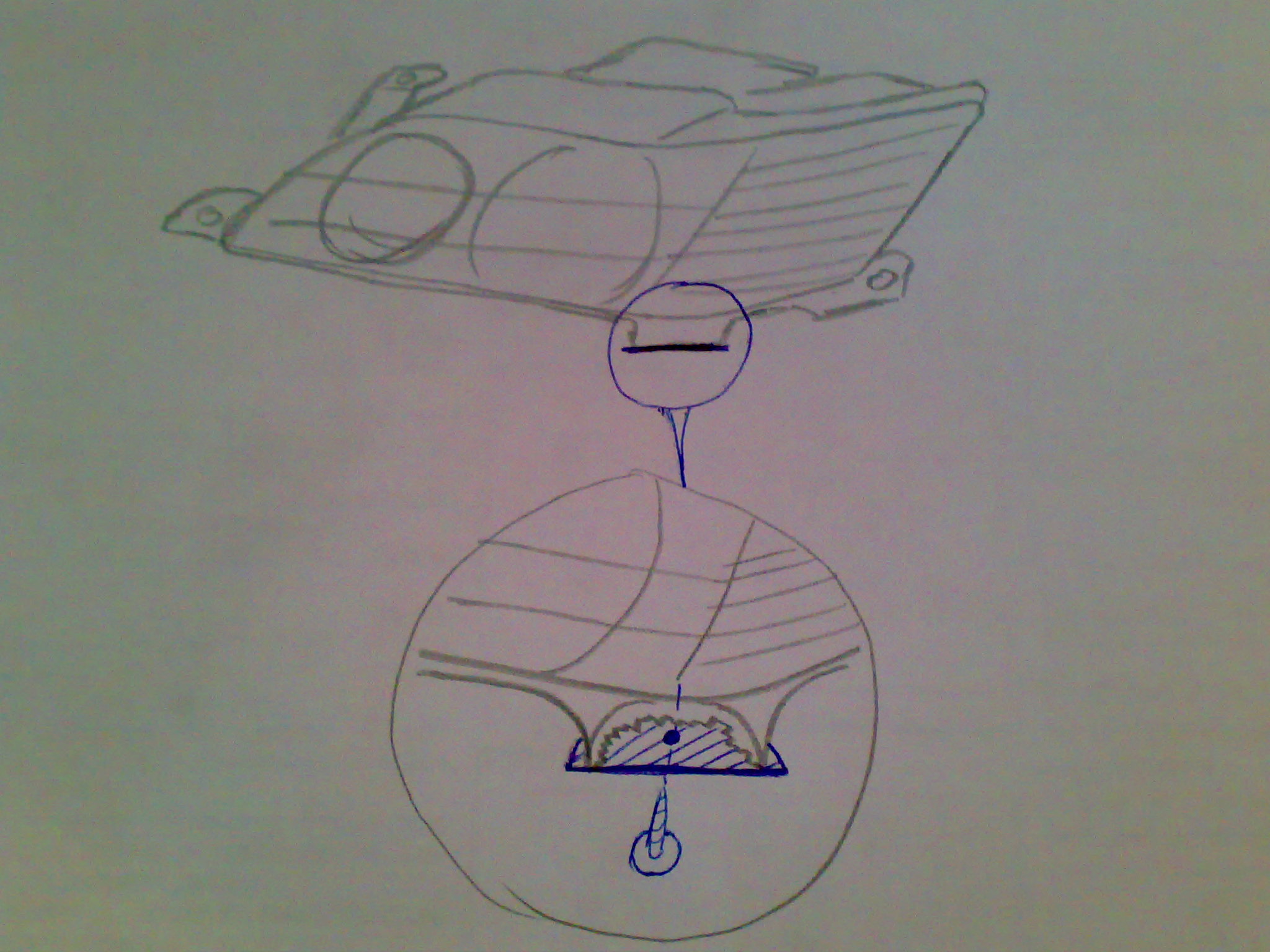

Я саморезом прикрутил к тому нижнему углу фары где облимился паз для крепления бампера небольшую пластинку. Держится отлично.

фото можешь выложить?

я загнул буквой г толстую металлическую пластинку и прекрутил болтом крепления фары. Держится отлично и ни чего не видно!
Скорее всего не смогу. Бампер неохото лишний раз снимать. Если очень надо и не понятно как сделал, могу нарисовать что-то вроде эскиза и выложить

если не затруднит stasyan...

Вот приблизительно так у меня получилось. Вместо обломленной на фаре нижней части паза прикручиваем саморезом кусочек жести. Отлив тот что на бампере который должен вставляться в этот паз немного подрезаем, т.к. он будет упираться в саморез.
