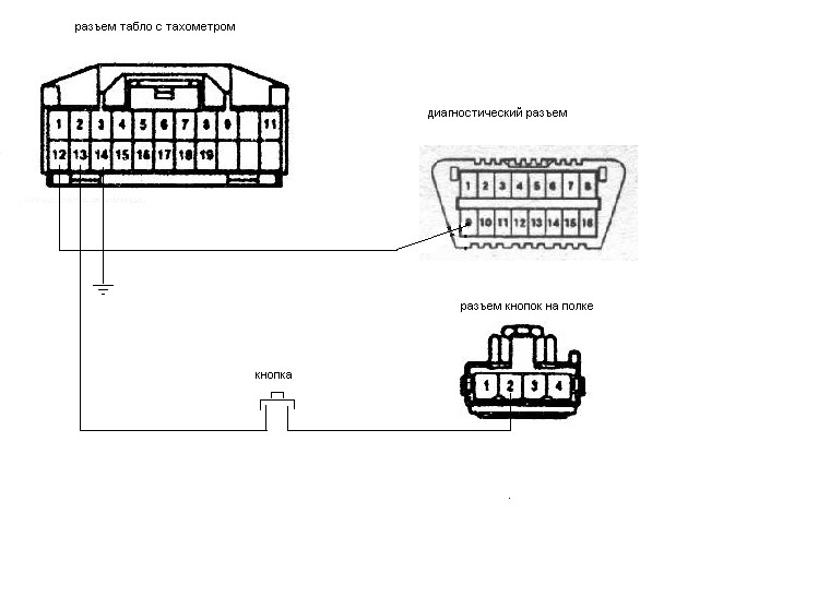

Попробую для начала в общих чертах, без фоток.
Как физически снять и поставить панель, думаю объяснять не надо.
В купленом на разборке табло должен быть разъем с отрезанными проводами. Если его нет, задача усложняется.
Снимаем панель, вытаскиваем оба разъема с обеих панелей, сравниваем, и обнаруживаем, что в разъеме с отрезанными проводами на 3(три) провода больше. А в родном на 3 меньше.
Вытаскиваем эти три провода(отрезанные) из купленого разъема, предварительно изнасиловав мозг, потому что вначале кажется, что это сделать невозможно, не разломав разъем.
вставляем эти отрезки в родной разъем на пустые места.
А далее подключаем их по приведенной схеме. На разъеме переключения режимов (2 контакт) можно просто снять часть изоляции на проводе, соеднить с проводом на кнопку и заизолировать.
Если нет родной кнопки, можно провод вывести к заглушке рядом с кнопкой открытия стекла багажника и вмонтировать в заглушку любую подходящую кнопочку.
Заземление - любая ближайшая гайка\болт\шуруп на корпусе машины. Короче +.
Собираем все и едем ставить рекорды расхода топлива.
