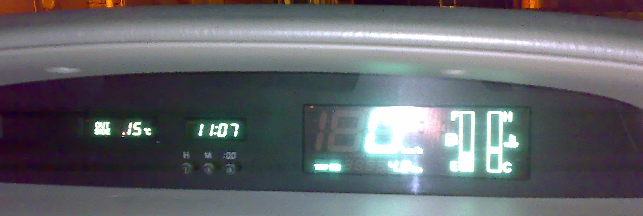

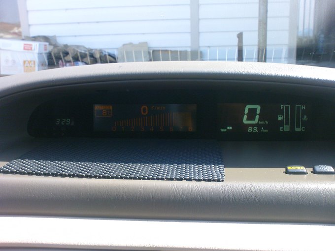

Здравствуйте. Вот возникло несколько вопросов: Возможно ли установить оригинальный тахометр от висты как показано ниже на рисунке, в моем случае на панели кроме спидометра, часов и термометра ничего не имеется и если возможно то что необходимо сделать?! Как можно сделать чтобы зеркала заднего вида закрывались/открывались с кнопки, кнопки нет стоит заглушка…можно ли кнопку оригинальную приобрести и по какой цене?! И вопрос что касается освещения, а именно с переди между сиденьями пассажира и водителя на потолке по середине не далеко от лобового стекла в нормальных комплектациях имеется источник освещения, а у меня ничего нет на этом месте идет обшивка салона и как бы вдавленная форма размером под светильник можно ли туда вмонтировать оригинальный плафон и по какой схеме? Заранее всем благодарен!!!

Жесть. Первый раз про такую комплектацию слышу... Панель понятно, но всё остальное...
По поводу зеркал. Думаю, кнопку менять нет смысла, ибо если она заглушена, то скорее всего в зеркалах нету моторчиков.
Плафон поставить думаю можно, скорее всего даже разъем там есть, хотя не уверен. Найти такой можно на разборе.

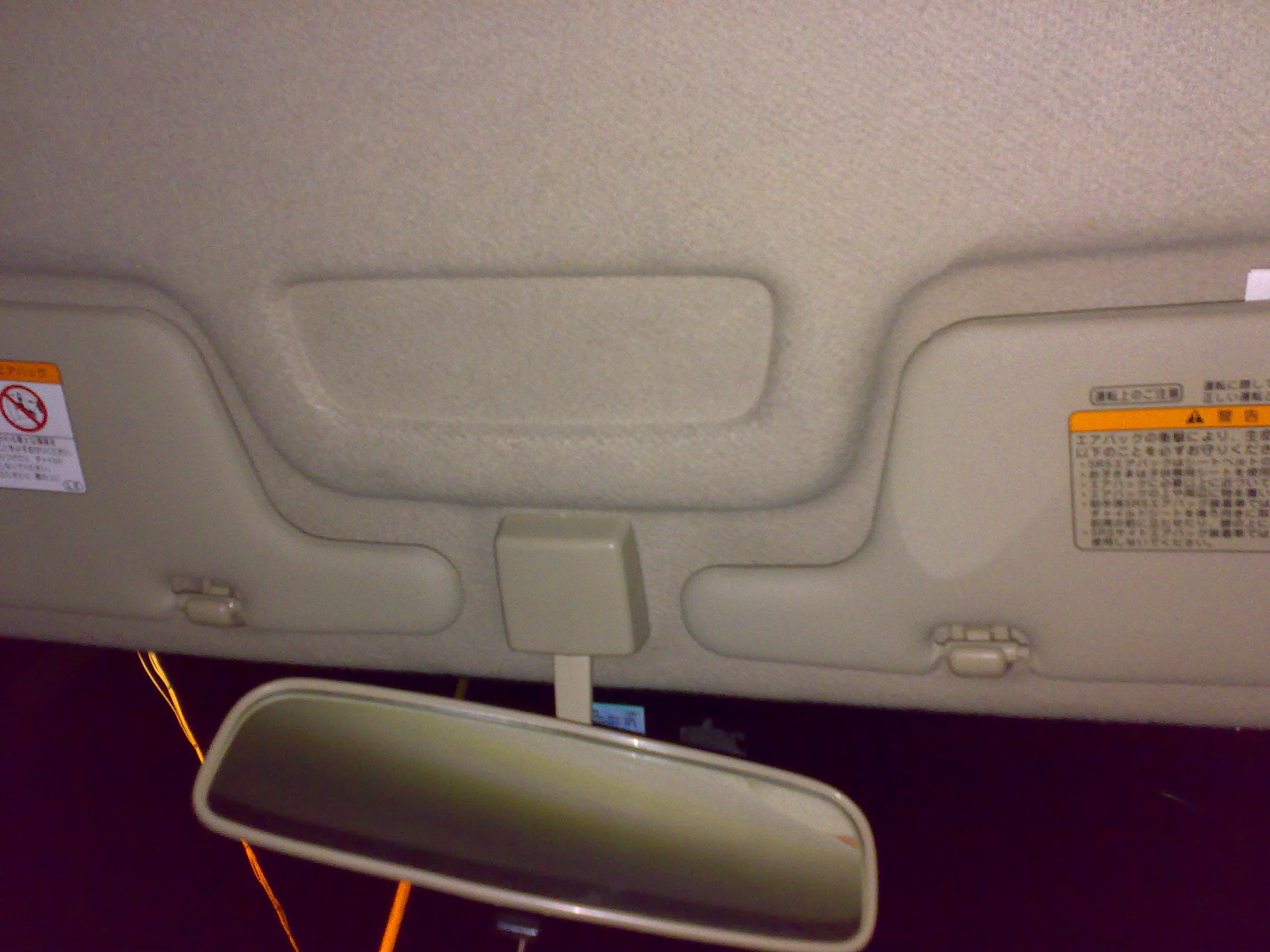

Вот фотографии

У меня такая же комплектация. Только подсветка верхней части над зеркалом у меня есть. А в остальном так же как и у автора. Нет кнопки зеркал, тахометра, подлокотника (вещевого ящика), и сдали в центре сидений откидывающегося подлокотника тоже нет!
Тахометр хочу поставить, подсветку бардачка сделал. Правда плафон нашел, разъем был, а кабеля не было. Мне его запитали от габаритов. Про это статья была. Там написали что разъем есть во всех вистах, значит и кабель должен быть. А у меня не оказалось. В топку эту статью!

суровая комплектуха. Думаю, что "доводить" будет слишком дорого.
Но на всяк случай - плафон абсолютно аналогичен такому же на камри\висту св 40 - с ними на разборе попроще
