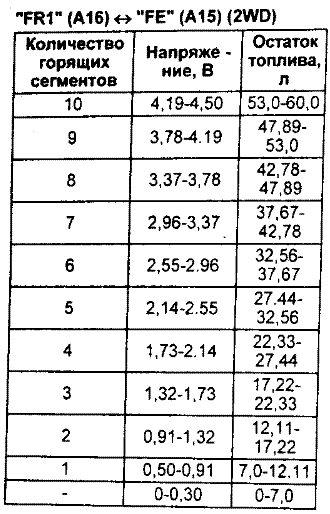

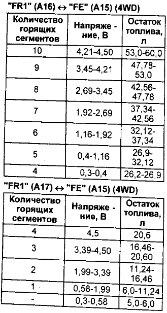

чтобы не гадать, вот чего в книге написано по этому поводу:
Изображение Изображение
т.е. для моей даже если 0 показывает делений, 7 литров еще в баке будет! но вот как скажется поездка с таким уровнем на бензонасосе?! лучше уж не рисковать...

у меня от Легион-Автодата (2005)
ну а сегменты - это естественно не пиксели имеется ввиду :) один сегмент соответствует четырем линиям точек!
