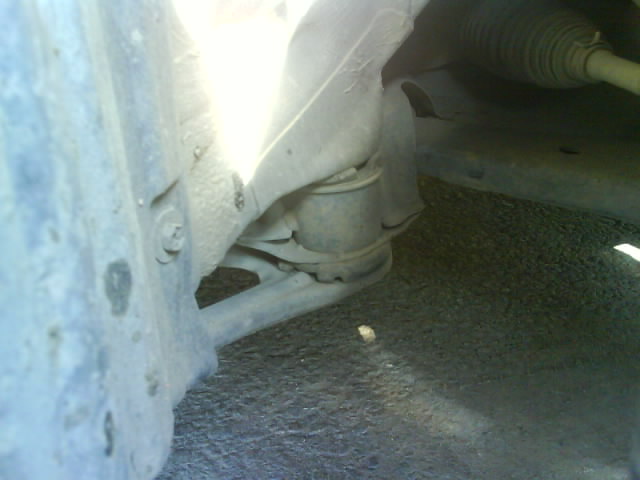

 Заголовок сообщения: Подскажите, что это за резинка?

Хочу поменять, т.к. раздавило ее, а заказать не знаю что? как называется или лучше номер в екзисте?
Комментарий к файлу: Сразу за правым передним колесом

СообщениеДобавлено: 05 авг 2009, 06:16
не хватило терпения потыкать ссылочки на экзисте?)))
вот ссылка:
http://toyota.japancats.ru/details.asp? ... piid=34640
а вот картинка:
подвеска.jpg [ 159.77 КБ | Просмотров: 1013 ]

да не терпенья не хватило, а найти не смог.
52216-32020 Это она?

Или вот эта 52213-32010
блин, я не пойму че это за резинка :(

Рычак 52257, а между ней и балкой (51201) твоя резинка 52216В .... про неё же речь?
скорее всего 52216В...каряво нарисовано, как будто шайба, судя по размерам, форме и месту, я бы сказал, что она!
Походу 52215 тоже резинка, которая вставляется в проушину балки 51201?!?
книги нет под рукой, можно было бы глянуть...

все... посмотрел, меняли стойки, глянул, короче это резиновое колечко, типа сальника, оно от грязи предохраняет и это его не раздавило, зря я так переживал :) а вот сайлетблок на рычаге просит замены :?
