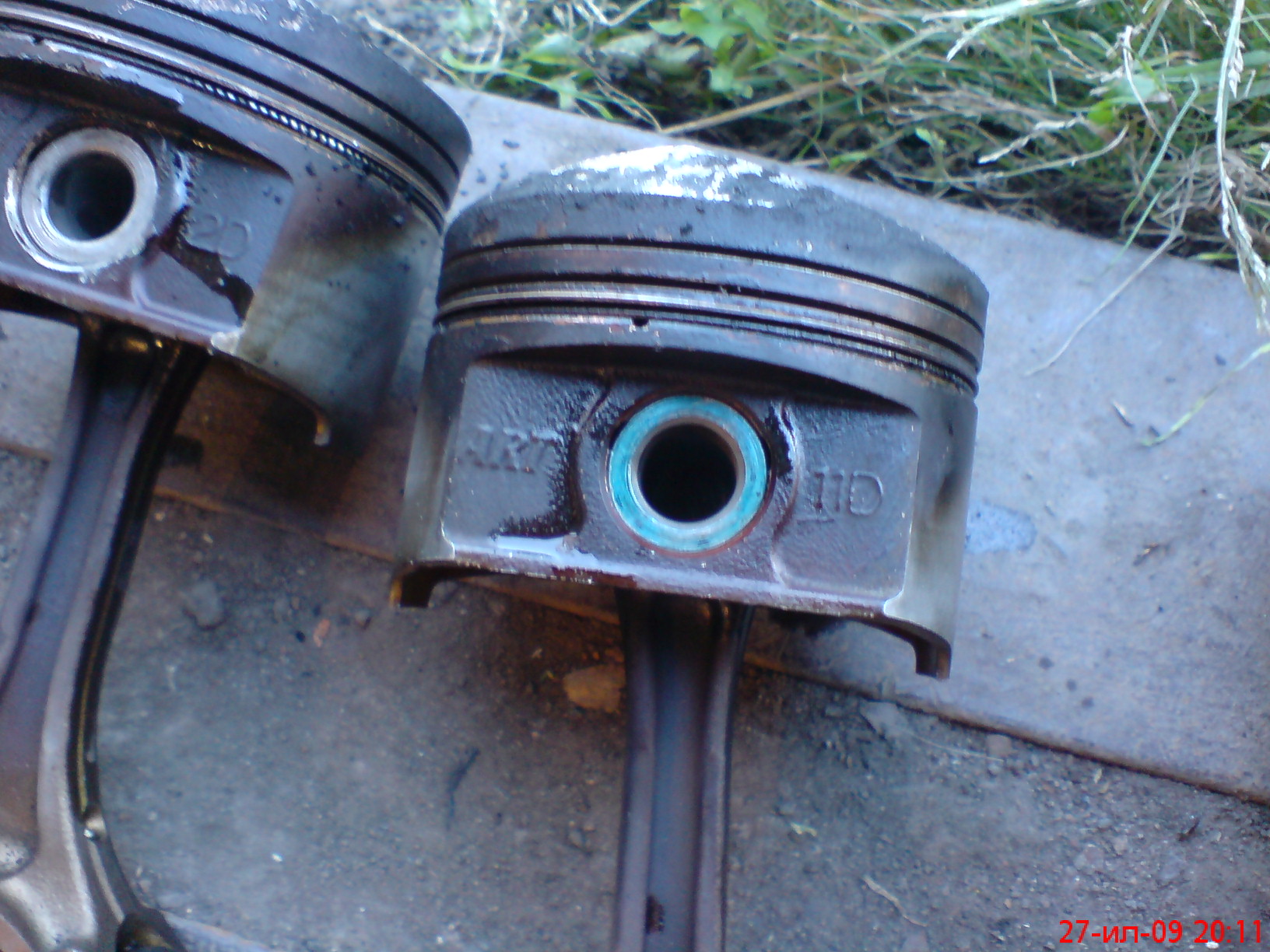

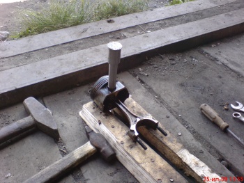

решил заморочиться только пальцами, кольца в поряде! дальше время подскажет, а вот насчёт снятия поршней, снимал так..... откручивал поддон и выдавливал поршня вверх, вниз как-то не пошло... 8)

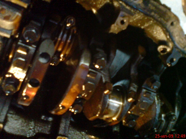

А все вкладыши планируешь менять? На распредвале и коленвале? Есть там задиры, царапины?

привет всем! вчера запресовал новые пальцы, и моей радости небыло предела!!!! всё прошло на ура!!! теперь попорядку....
снять через низ.....сомневаюсь, приглосил вчера друга автомеханника так вот он сказал, что даже думать на этот счёт уже грех.....снять может быть и можно, а как обратно, как кольца...тут нужен другой подход!
выпресовывал без нагрева шатуна обычным молотком, двух деревяшек и шкифа...
вкладыши доставят сегодня и начну замену...

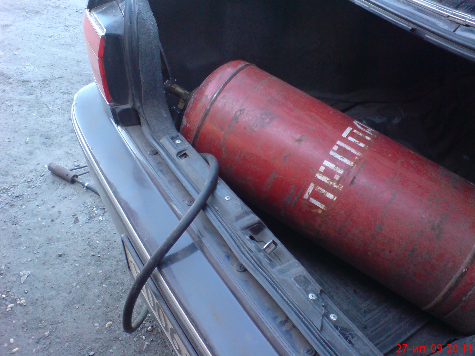

это механизм по нагреву шатуна...
Комментарий к файлу: греет махом без всякой кострюльки с маслом( не в обиду будет сказано)

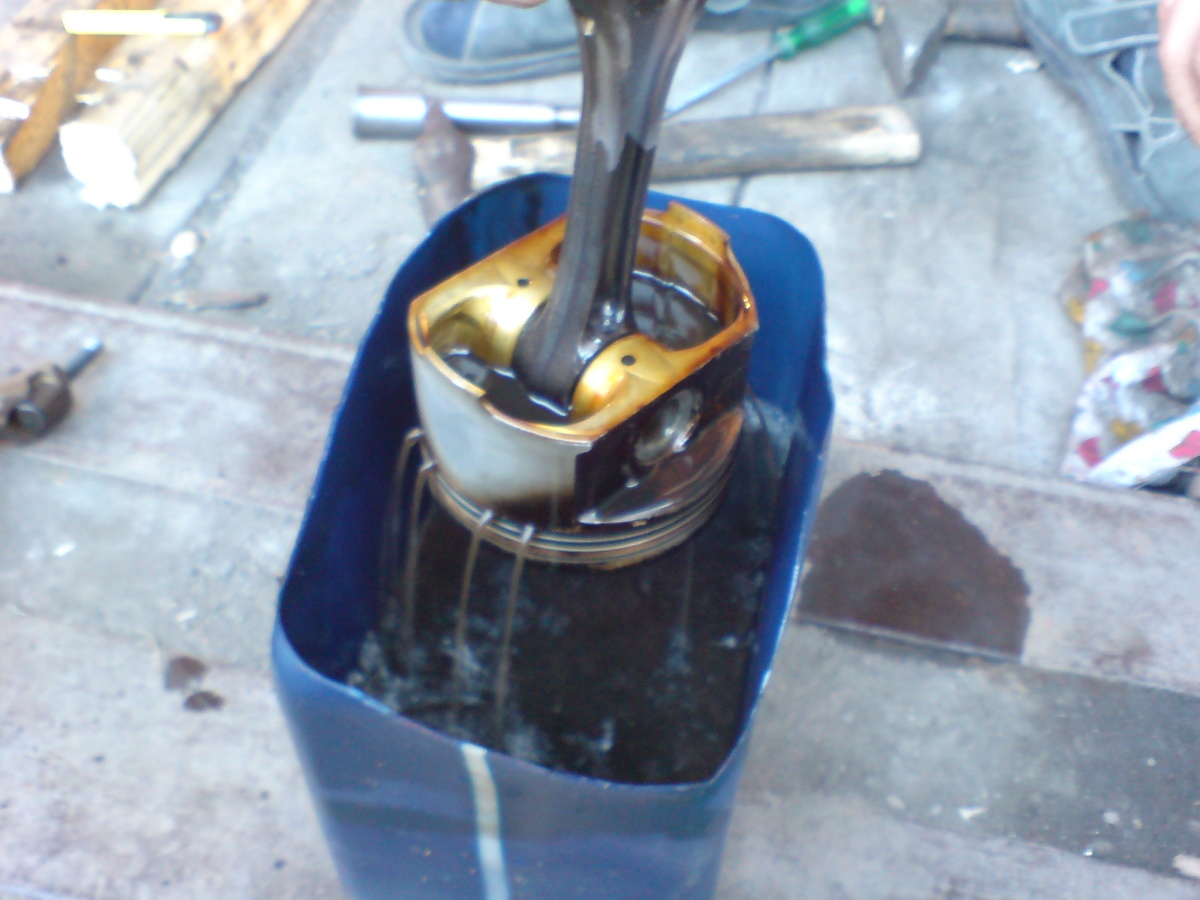

чистка поршневой группы, почему то начал после запресовки...

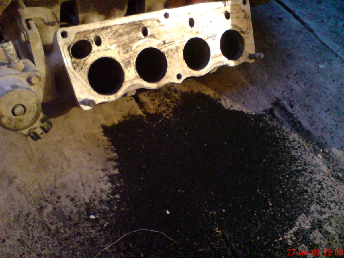

а вот и проблема расхода бензина...сажи полный колектор.... и закоксованы все каналы для подачи воздуха я их и не сразу(по неопытности и надыбал) .... 8)

Нифига се у тебя методы нагрева шатуна, аж целый балон привалок =) Халявный? А можно ли простым балончиком с насадкой нагреть шатуны? Балончики которые продаются на базарах в которых состав: Бутан 70% и Пропан 30%?
