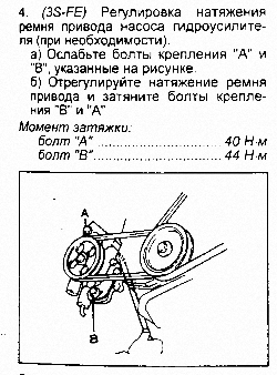

Свист ремня определить просто. Берёш WDшку, пшикаеш на ремень (двигатель работает, руль крутим) и писк долен исчезнуть на 5-10 сек. Если это произошло, то это точно ремень. Тока как до него добраться я не знаю, кно нибудь подскажите.
ремень 3суу.jpg [ 81.7 КБ | Просмотров: 885 ]
СообщениеДобавлено: 20 июл 2009, 02:11
Сообщения: 1393
Репутация: 100
Доступ только снизу, из-под машины - весь механизм с ремнём перед глазами. Тянуть вместе с гидрачом по направлению от шкива коленвала, ослабив болты, иногда приходится его предварительно расшатать монтажкой.
Не надо ни чем брызгать (WD - керосин, резине он не на пользу), если свистит иногда - натянуть и забыть (свист ремней своеобразный, с гулом подшипников не спутаешь). Если резина ремня потрескалась и вообще общий вид не радует - заменить и забыть (порвётся на трассе, будут траблы)...
