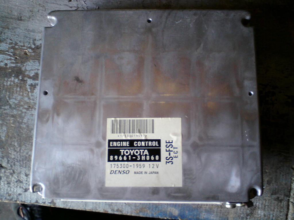

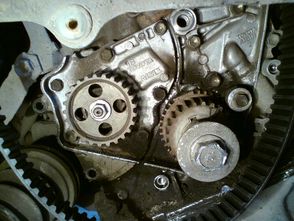

В субботу менял ремень грм и один ролик. Тот который натяжной не трогал, слишком он уж дорогой. Новый ремень фирмы SUN, а ролик фирмы NSK, на фото слева ролик новый NSK, справа KOYO - стоял. Визуальных отличий много, подскажите кто - нибудь ставил себе ролики фирмы NSK, и если ставил то сколько он уже пробежал? Ещё фотка ЭБУ (мозги) для двигателя 3S-FSE (1999г), автомат, передний привод, мультивижн,

ПС А фотки мозгов и масляного насоса зачем выложил?С ними что не так?
СообщениеДобавлено: 14 июл 2009, 17:19
Зарегистрирован: 04 мар 2008, 04:00
Сообщения: 95
Так просто, мож кому пригодятся
