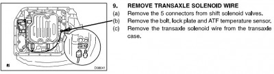

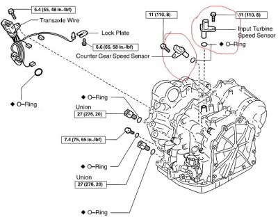

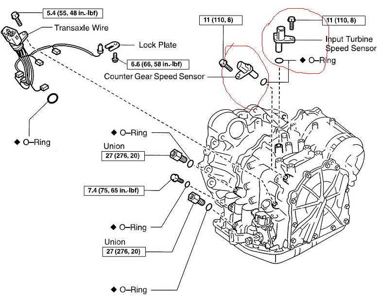

uraStav писал(а):
Первый датчик (Рис1) находится сверху на АКПП, предназначен для определения частоты вращения ведущей шестерни.
Вопрос.

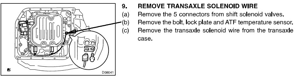

А что за датчик рядом?
Где находится датчик температуры ATF?
На скан-е инструкции невозможно понять, где что находится.
Спасибо.

так эти два датчика (частоты вращения КПП) и являются датчиками скорости ??

этот рядом как раз и есть датчик температуры.
HLS писал(а):
извиняюсь за поднятие старой темы!
нет, это датчики частоты вращения валов акпп
ISAEF писал(а):
Извени ,что с задержкой вопрос задаю-только увидел ! Поделись пожалуйста: Так какой всё-же датчик менял из двух( датчик частоты вращения входного вала коробки или второй) , они одинаковы или всё-же разные?!! :!:
был неисправен тот, который сверху коробаса втыкается (посмотри в букваре на каком валу он). они абсолютно одинаковые, я их менял местами для выявления дефектного. пменял, считал ошибки и определил.

Датчик температуры находится на "мозгах", поддон нужно скидывать чтоб до него добраться.
А та штуковина возле датчика вращения первички - конденсатор, и отношения к датчику температуры ATF никакого не имеет.
Комментарий к файлу: Датчик температуры U240
Температурный.jpg [ 64.14 КБ | Просмотров: 10282 ]
Это "счетчики" - датчики скорости вращения
Комментарий к файлу: Датчики вращения валов U240
Датчики вращения валов.jpg [ 118.11 КБ | Просмотров: 10282 ]
