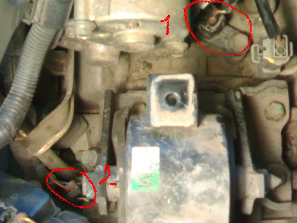

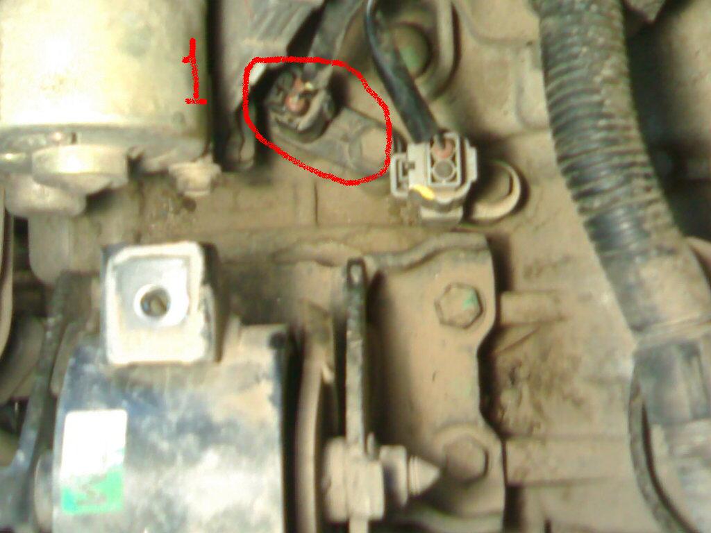

Разобрался какие датчики частоты вращения коробки есть на АКПП U240E. Может кому может пригодится.
При диагностики скрепкой выдало код 37, а именно: Датчик частоты вращения КПП (на 2, 3 и 4 передачах не определяется частота вращения входного вала коробки передач более 300 об\мин). Полез искать где этот датчик и как его прозвонить. Итог: на коробасе есть два датчика частоты вращения, которые конструктивно ни чем не отличаются те они взаимозаменяемы. Первый датчик (Рис1) находится сверху на АКПП, предназначен для определения частоты вращения ведущей шестерни. На разъём к нему подходит от ЭБУ два провода: белый и чёрный. Второй датчик находится рядом с патрубком масленного щупа (Рис2). Он определяет частоту вращения входного вала АКПП, т.е. то что искал. Подключён он красно-желтым и сине-желтым проводами. Внешнее взаимораположение этих датчиков можно увидеть на Рис3 (чтобы было понятней, фоткал со стороны крыла - справа салон, слева радиатор).

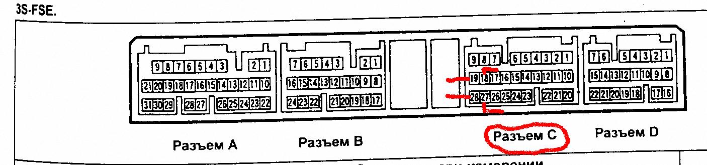

Теперь, как проверить. Надо измерить сопротивление этого датчика. Чтобы исключить всякие косяки которые может подкинуть проводка и сам разъём датчика, измеряем сопротивление непосредственно с разъёма EFI (ЭБУ). Открываем чёрную коробчёнку, откидываем белую крышку (всё на болтах) и видим 4 разъёма с кучей проводов. Наш - второй слева (стоим перед моторным отсеком). Сдёргиваем его и ищем контакты 19-28 и 18-27 согласно Рис4 (разъём С). Там на месте всё видно по цвету проводов. Итак:
1. С18-27: Датчик частоты вращения входного вала - син\жел-кр\жел.
2. С19-28: Датчик частоты вращения ведущей шестерни - чёрн-бел.
Сопротивление этих датчиков находится в пределе 560-680 Ом (согласно мануала). Если есть отклонения от этого предела - на замену.
Кстати, по сопротивлению у меня всё в норме (620 Ом), но проблема осталась. Как коробка хорошо прогревается, так сразу попадает 4-я передача, и переключения 1-2, 2-3 проходят с ощутимыми толчками. Или гдето плохой контакт, или сам датчик глючит. Заказал на exist.ru номер по каталогу 89411-33010 (1553 руб).

были у меня заморочки с этими двумя датчиками, тоже искал где да чего по мануалу...всё верно это они и есть, замерял сопротивление, по показаниям датчики в норме, но после прогрева отключался спидометр. Диагностика показала нет датчика частота вращения входного вала, почти уже заменил датчик, благо не заказал,... оказалось разъем на ABS не воткнули (недоткнули) в сервисе, воткнул и всё заработало....может у тебя тоже контакта где нить нет?
