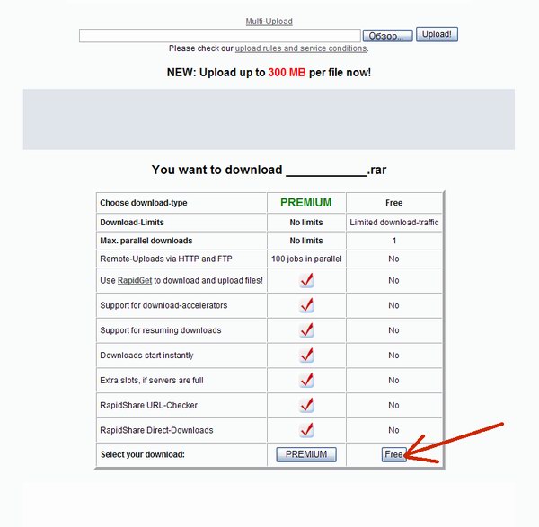

У меня чета нету ссылочки "FREE", сразу предоставляет мне возможность че то закачивать на файлообменник. Скинь, пожалуйста, новую ссылочку, очень нуна, у меня A241L -622 на последних дыханиях, нуна готовиться к ремонту....
СообщениеДобавлено: 22 апр 2009, 15:59
MDrive писал(а):
Вот здесь рар архив, в нем книга про АКПП для чайников:
http://rapidshare.de/files/46045068/___ ... _.rar.html
Щелкаешь на FREE (то бишь бесплатно), ждешь минуту и потом появляется ссылка - жмешь на нее и начинается загрузка архива
У меня чета нету ссылочки "FREE", сразу предоставляет мне возможность че то закачивать на файлообменник. Скинь, пожалуйста, новую ссылочку, очень нуна, у меня A241L -622 на последних дыханиях, нуна готовиться к ремонту....[/quote]
Безымянный.jpg [ 44.74 КБ | Просмотров: 4367 ]
