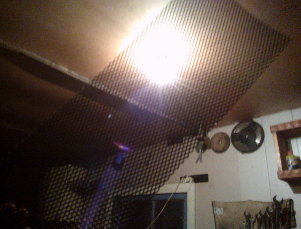

Сетка вот такая: Изображение
вот что получилось:

Там все сложно. Сверху приделал кусок порога (который на линолиум в месте стыка прикручивают. Почему его, да по тому, что он был в гараже и попался мне на глаза) приделал так же как номер крепится, двумя саморезами. К нему сетку закрепил. А снизу сетку можно саморезами маленьким, которыми профиль для гипсокартона крепят, а можно просто под клипсы подсунуть, которыми бампер к защите крепится.

CityCat, можно купить в автомагазинах, вырезаную и покрашеную в различные цвета, у нас продают от 300 руб.
А я покупал в строительном магазине метражем. 125х100 от 720 руб за метр. Мне хватило 40 см.
