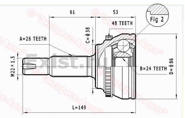

PsyAries писал(а):
Цитата:
Для владельцев ВИСТ в 55 кузове,- гранаты с полтиников не подходят
Как я понял у тебя 55 кузов.. И уж очень много там советов.. :cry: Я же говорю что чайник.. мне надо прийти и купить.. тока вот незнаю что!
Вот это на твою машинуTO55-A48
Комментарий к файлу: Шрус
img.jpg [ 36.82 КБ | Просмотров: 865 ]
