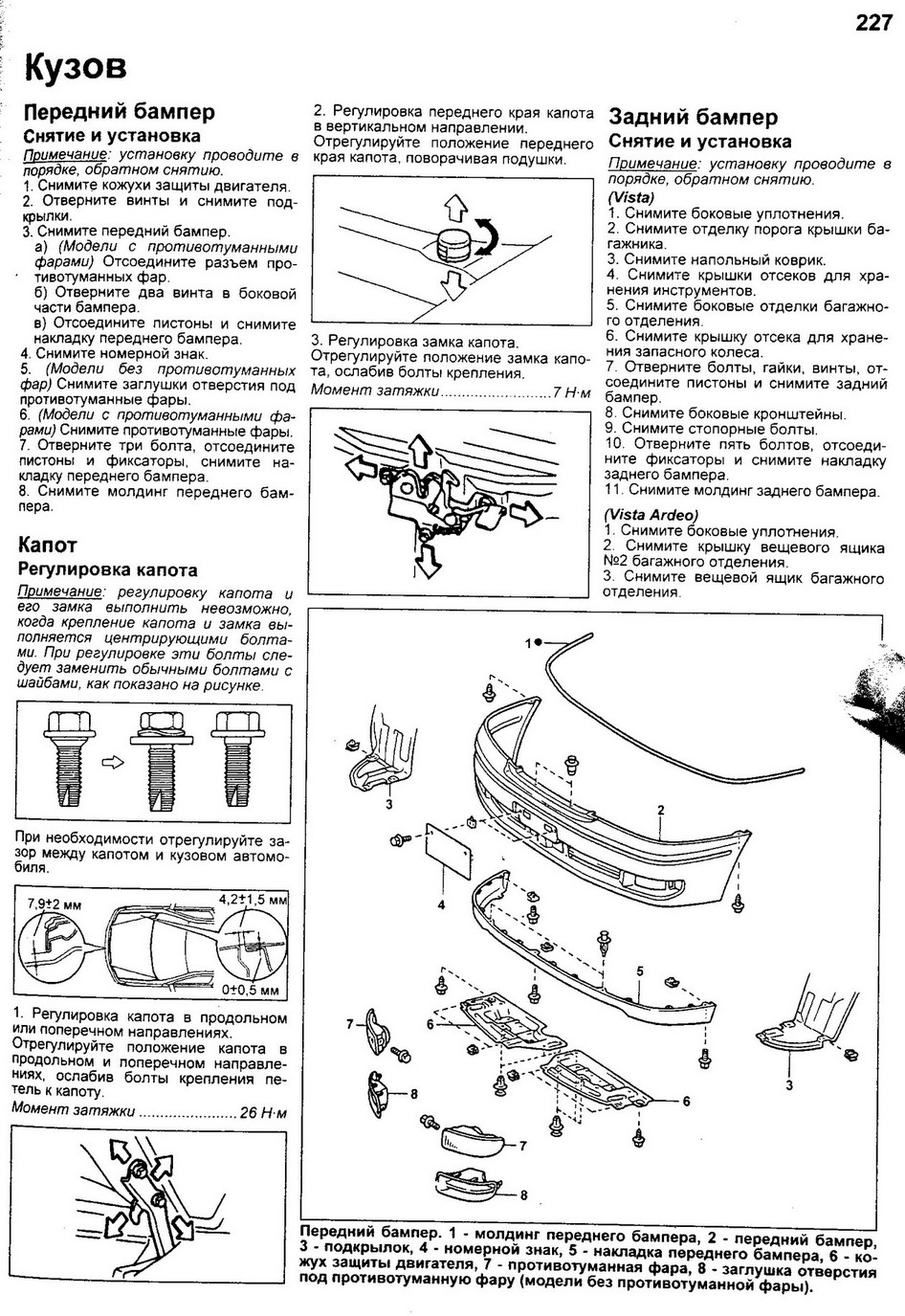

седан или универсал у тебя ? на ардео, снимал задний бампер, за 10 минут !!! помимо креплений под арками, по два с двух сторон, снизу к крулы и вверху арки, также за днище двумя клипсами, а потом накладку снимаешь в багажники, порожек, и под ней 4 болта крепления !!! смотри вот
p0228.jpg [ 412.39 КБ | Просмотров: 847 ]
p0227.jpg [ 398.91 КБ | Просмотров: 847 ]
