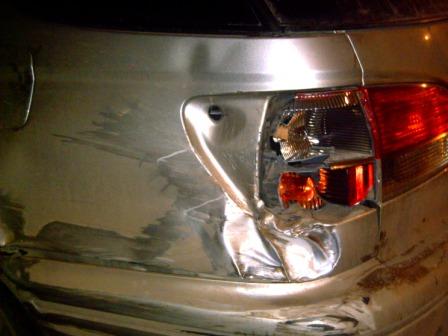

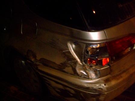

фото
PICT001222.JPG [ 30.46 КБ | Просмотров: 1104 ]
PICT0011111.JPG [ 23.64 КБ | Просмотров: 1100 ]

Никто тебе вырезать ничего не будет.Самое главное ребро верхнее цело.Выстучат вытянут,а если будет пузырь сделают небольшой хирургический надрез.Осадят опухоль до нужных размеров, проварят и замажут так что и не догадаешся.Я считаю это не страшно и не так дорого.

этот вариант мне больше нравится. тем более, что гланые повреждения поворотником накроются

Вырезать придется изнутри так как там ребра жесткости проходят.
Просто замазать не получится. Выравнивать то изнутри ка кто надо...

5 кг шпатлевки!!! У друга тойота кавалер была, ЗИЛ просто порвал крыло и дверь. Реально рваное железо было. Во всех сервисах орали - только замена крыла и рубашки двери, но Ашот.... Вообщем эти армяне выправили, замазали шпатлевкой и все стало как новое. Только рекомендацию дали - продать машину в течении года, а то мало ли что. Хотя дали гарантию, что пару лет отъездит - не отпадет.
