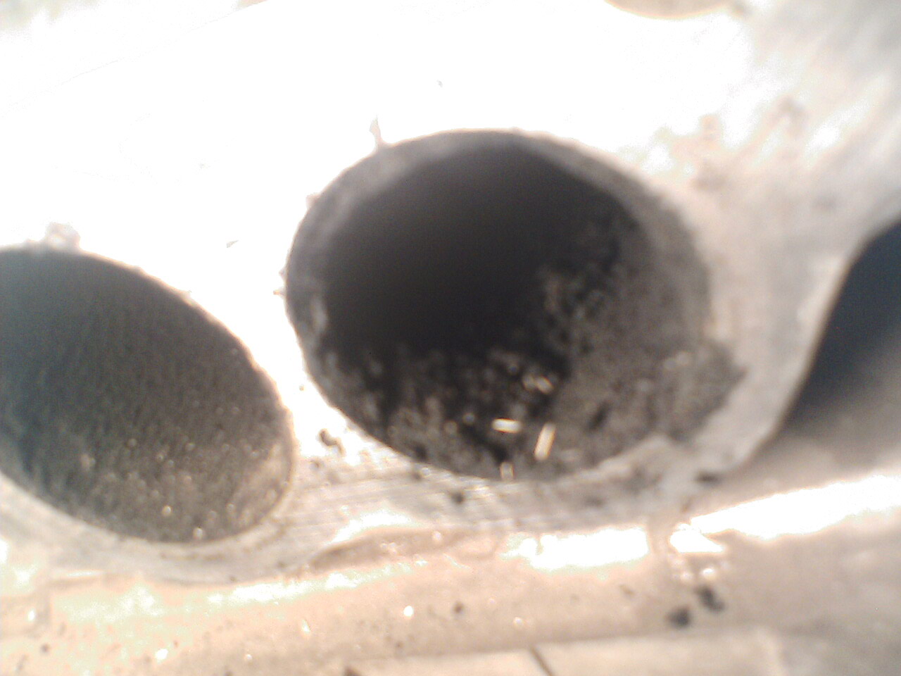

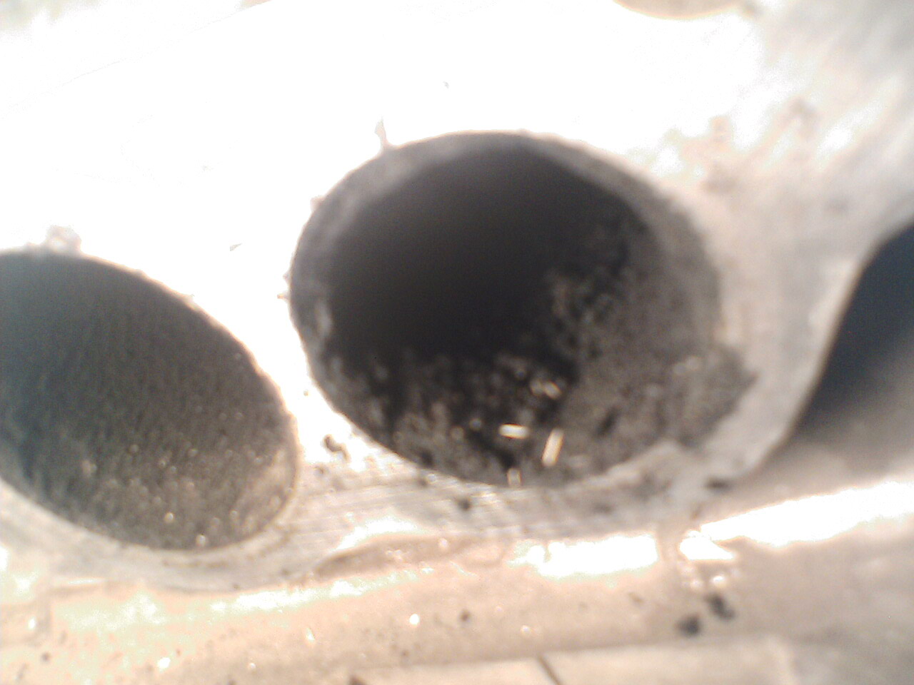

Для увеличения объема воздуха, поступающего в цилиндры, используется система, регулирующая сечение впускного коллектора (переменное сечение впускного коллектора). Во впускном коллекторе находится вал с заслонками, которые приоткрываются, в зависимости от нагрузки двигателя. Управление заслонками осуществляется электродвигателем, а положение заслонок определяется трехпроводным датчиком. Самым неприятным в этом узле является то, что со временем вал заслонок может закоксовываться и начинать подклинивать. Хотя управление этим валом происходит электродвигателем посредством червячной передачи, подклинивание все-таки возможно. Результатом этого может быть нестабильность работы двигателя, неустойчивые обороты холостого хода. И то, что этот узел является наиболее подвержен закоксовыванию – это реальный факт. Я думаю нижнюю, часть где и находятся эти заслонки нужно обязательно чистить!!! Я чистил даже вход в головку блока целиндров. Работа очень нудная, смастерил кучу всяких крючков из медной проволоки (расплющил молотком и загнул как клюшку). Прокручивая вал закрывал клапана на каждом цилиндре и выгребал от туда всю сажу. На последок прошёлся пылесосом. Навсё ушло примерно 3 дня.
IMG015.JPG [ 149 КБ | Просмотров: 2191 ]
