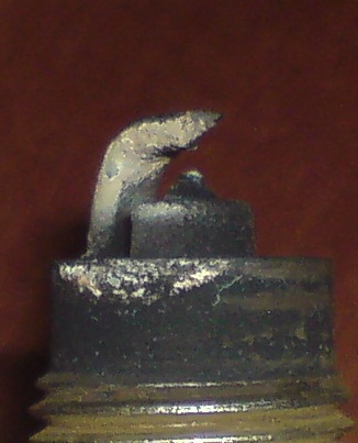

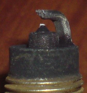

Что про свечи говорить конечно поменял.
и этот нагар он у всех тех кто не чистил, чем больше пробег тем больше нагар. В моей ни разу не чистили и этот нагар с пробегом 200 тыс км. чесно если не разу не чистили у вас так же.

А старые свечи совсем страшные? Сфотографируй.

Одно фото это какие свечи поставил и остальные какие стояли :D

Ещё две фото :D .

Так при всё этом она ещё и ездила нормально. Вот дергалась на экономе да и только.
