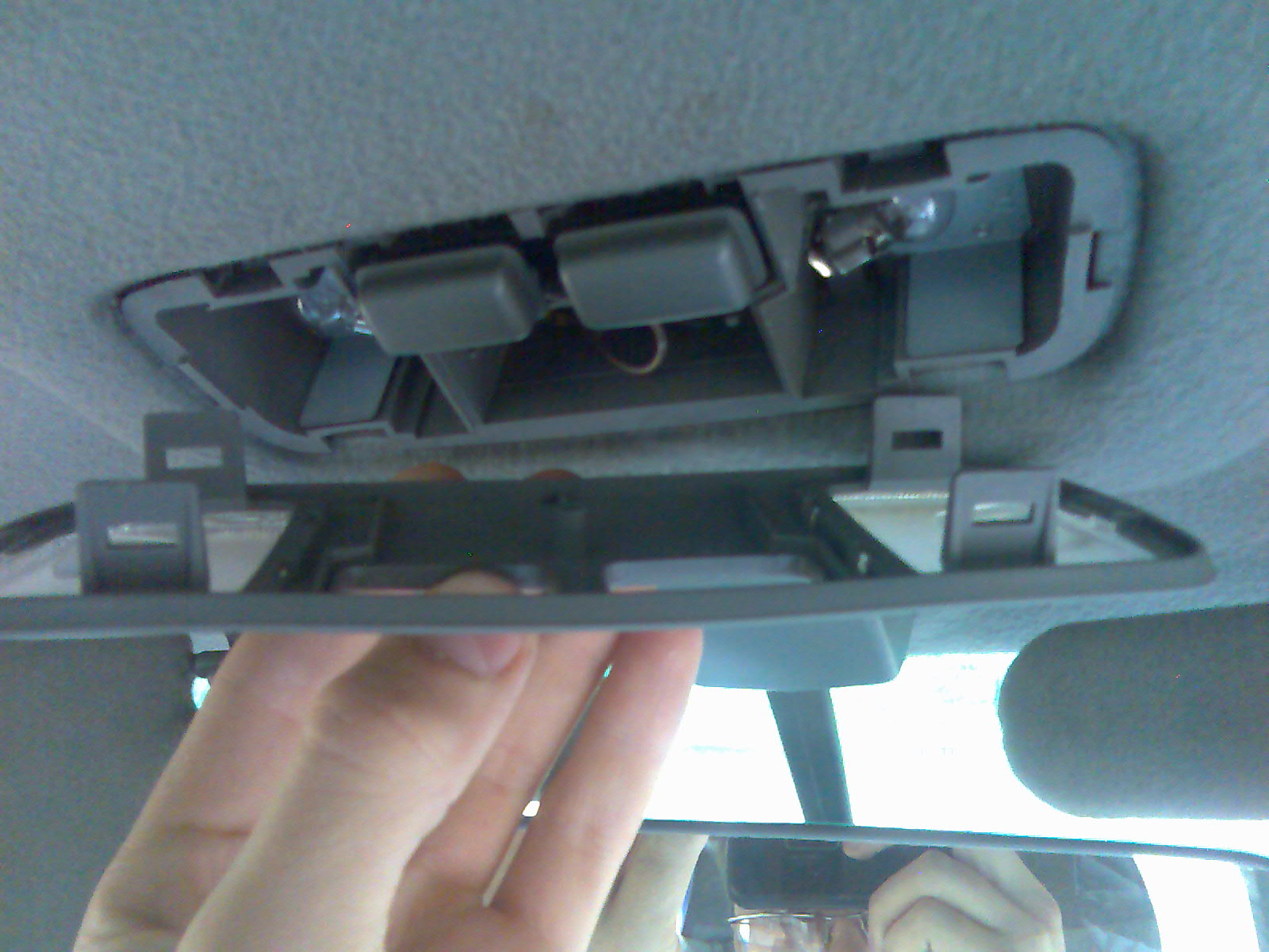

Добрался таки. Заменил лампочки на светодиоды. Кому интересно, крепится панелька так:
Фото059.jpg [ 310.83 КБ | Просмотров: 2547 ]
а зачем снимал полностью корпус ??? я просто стеклышки вытащил и все !!! какие поставил туда диоды ? я нашел по креплению такие же как лампочка, но они тускло горят, купил два разных: зеленый и синий (а мож белый так синева светит), так зеленый поярче немного, но всеравно тускло, тем более что стеклышки еще фильтруют свет, при таком освещение трудно будет чего записать и всякое такое поделать.
На плафоне что посередине и в багаднике тоже поменял, на светодиод из 6 маленьких, станачала поствавил двойной, очень тускло, потом такой нашел по 50 р обошолся !!!

Диоды нашёл с там же, как у лампочки цоколем. И тоже светят тускло. Вот думаю, бывают ли они с таким же типом крепления, но поярче. А в плафоне для задних пассажиров у меня вообще лампочка больше на предохранитель похожая, с контактами по разным концам.
