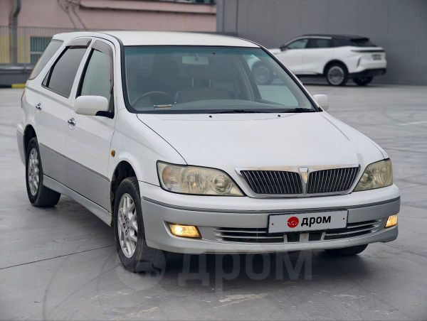

Парни, кто знает какой номер нижней серой краски у двухцветной Висты-Ардео. 1998=2000г. Верх белый 40, а низ нигде нет. Маленькое пятнышко хочу закрасить
 Заголовок сообщения: Re: Краска для кузова...
СообщениеДобавлено: 31 июл 2026, 23:29
Сообщения: 12747
Такие были?
СообщениеДобавлено: 01 авг 2026, 04:17
Репутация: 2079
были
ttn.jpg [ 40.7 КБ | Просмотров: 1806 ]
СообщениеДобавлено: 01 авг 2026, 13:46
Сообщения: 12747
Если заводская, то коды красок должны быть указаны.Нужно пробить по номеру на сайте https://www.japancats.ru/Toyota/
СообщениеДобавлено: 02 авг 2026, 09:50
Убер
Сообщения: 1231
Тем: 41
Откуда: Novosib
О машине: sv33
Репутация: 642
у меня красили верх по коду а низ подбирали по детальке
