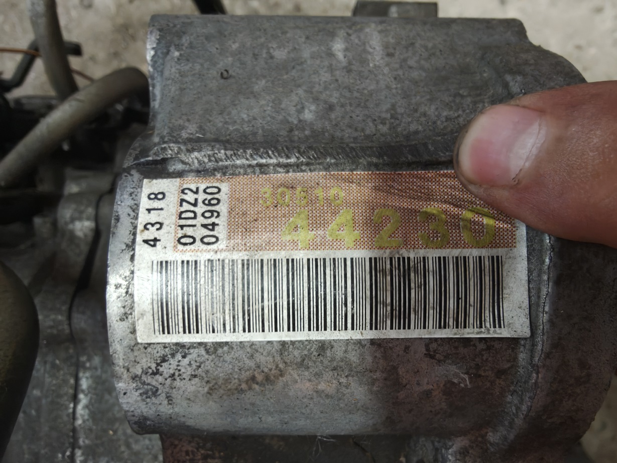

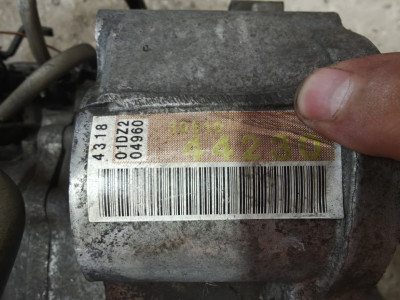

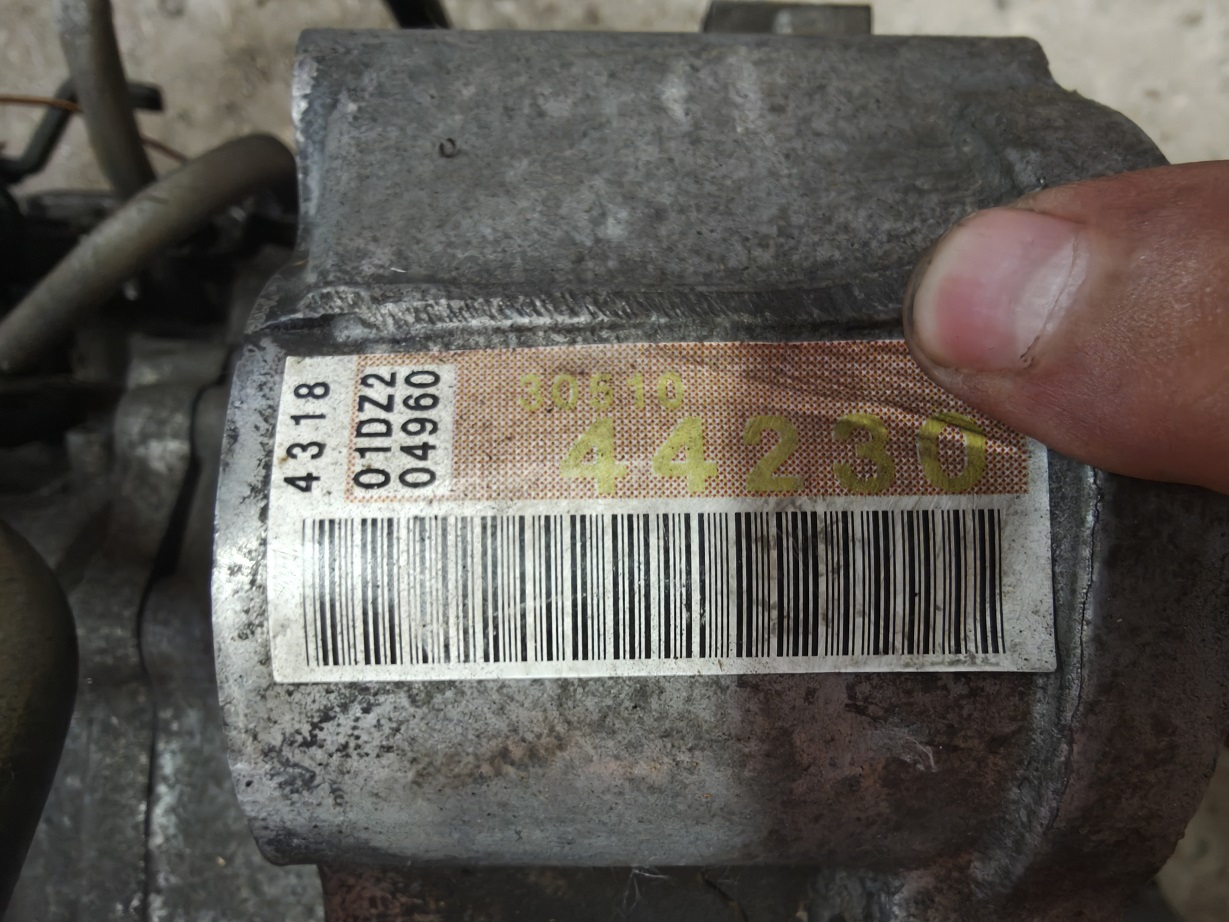

С электрикой попробовал, снял все фишки побрызгал очистителем окислений, съездили купили новый комп, благо цена им 400 руб. Нечего не изменилось. В общем купил уже контрактную коробку цена 38 тыр. не то, что было раньше 4 руб. вместе с компом в 20 м году.. Но все равно дешевле родной которая у нас 90 тыр. стоит. В любом случае это коробка за свои 120-150 тыс. пробега (точно не мерил в год проезжаю 20 000-25 000) она мне только на бензине сэкономила не меньше 60 000 руб. Так что свой ресурс отработала. Наверное работала бы и дальше, только я 3 года назад купил земельный земельные участок с достаточно крутым подъемом и строю дачу. Естественно в этот подъем то доски то песок, то еще какие стройматериалы на висте вожу. Да и самой ей тяжеловато в него подниматься, вот и ездил в подъем всегда на L-ке. Вчера вечером потащили в гараж на удавке, когда коробка прогрелась на светофоре передачи включились, но естественно я по газам до гаража. Проехал км 3, в горку с небольшого подъема второстепенная на мост нужно уступать, уступил, в появившемся окошке нажал на тапку и бац опять выбило. Получается выбивает под нагрузкой. Дальше больше не включалась, тащили на удавке еще 10 км. до гаража. Да и больше не включится, сегодня с товарищем уже сняли, завтра будем ставить контракт. Кто точно скажет, от чего коробка и с каким передаточным. Продован сказал что от ипса - 02А, но почему то номер этот никак найти не могу. Могу лишь сказать, что рестайловая фишка на ингибиторе черная, а не серая, т.е. другая. Ингибитор придется своей ставить перепиновывать не хочется.
Добавлено спустя 1 день 23 часа 6 минут 55 секунд:
Пока нашел объявление с продажей такой кробки от гаи, какие передаточные пока не понятно https://avtobest-part.ru/p2368355.html
, Как продвигаются дела? Всем заводом переживаем...
