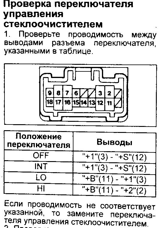

Не работает первый режим дворников (регулировка колесиком). Верх одиночный взмах работает, вниз 2й и 3й режимы тоже. Гитару менял, моторчик дворников тоже - не помогло. Подскажите что может быть.

По схеме проблема только в переключателе. Проверьте для начала его.
перек.jpg [ 104.37 КБ | Просмотров: 13843 ]

Спасибо, дело было в переключателе.
