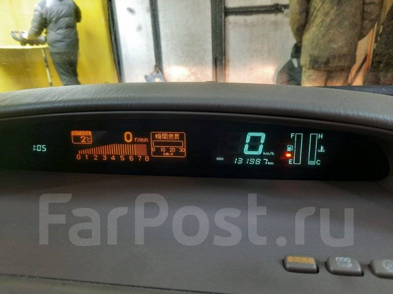

Всем привет!
Снова у меня вопросы по совместимости компонентов, не ругайтесь сильно если где-то этот вопрос обсуждался, хочется рассмотреть конкретно свой пример, вдруг кому пригодится тоже.
Машина Toyota Vista Ardeo, 1999г, 1ZZ-FE, передний привод. Сейчас стоит система Multivision, но в будущем хочу заменить штатное ГО на что-то по свежее.
Прекрасно знаю с чем придётся столкнуться, уже нашел на форуме инструкции и т.д., но хотелось бы рассмотреть другой вариант решения проблемы.
В общем-то, получится ли взять текущую панель спидометра с экраном, и вместо неё поставить панель с обычным тахометром? (который жёлтым цветом).
Интересует именно момент корректной работы новой панели. Ибо по фишкам оно скорее всего подойдёт, но какова вероятность что показатели будут отображаться неправильно? (Например, будет ли датчик заполенности бака показывать белеберду?).
Сейчас нашёл на дроме, в своём городе такую панель, тоже с 1ZZ и переднего привода, но 2001 года.
Казалось бы всё классно, двиг и привод совпадают, но в глаза бросились 3 кнопки (справа снизу).
Знаю что одна нужна для регулировки уровня подсветки панели, вторая для переключения между показателями одометра, и для чего-то 3 кнопка. (Тут не буду спрашивать для чего она, т.к. уверен что инфы полно).
Так вот отсюда всплывает вопрос, насколько критично наличие этой кнопки на моей панели, если у меня их всего 2? Будет ли табло корректно работать без неё, или придётся искать эту самую 3 кнопку?

Третья кнопка выбор отображения информации на табло (тахометр и т.д.).

ну так что возможно вместо мультика поставить панель с тахометром???

это просто табличка на каких машинах какие стоят. про совместимость говорят что в каких то случаях врет бензобак.

Топливо, врёт если на 4 вд поставить 2 вд
