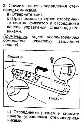

Подскажите пожалуйста как снять блок управления стеклоподъемников с водительской стороны на Тойота виста 50 кузов? Боюсь сломать. Он и так треснутый.
 Заголовок сообщения: Re: Работа стеклоподъемника
СообщениеДобавлено: 08 фев 2024, 01:05
По мануалу так
пу.jpg [ 98.89 КБ | Просмотров: 14346 ]
