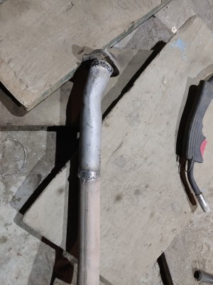

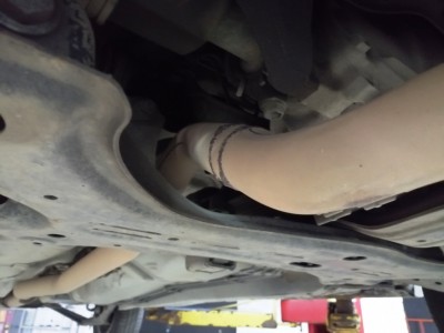

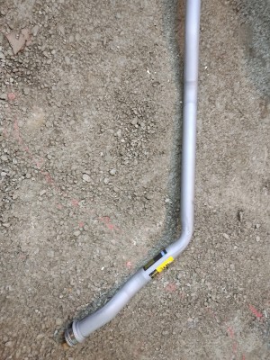

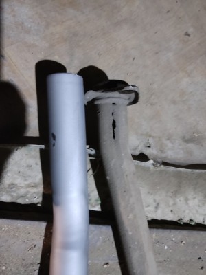

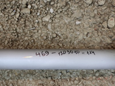

Приветствую, может пригодится. Потому что среднюю часть все равно не найдете. Померил трубу она на 50 мм., прям как у уазика!! Собственно поехал купил трубу от уазика - цена вопроса 1000 руб. Привез в гараж, сравнил с своей, крайнее калено почти такое же, разогнул его немного. У меня прогорело возле фланца-по шву! Собственно вырезал нужный кусок, прикинул по месту, обварил - труба готова. Прикрутил, завел, залез под машину - нигде не "сифонет", поехал домой. На запас остался еще приличный кусок трубы!!! Номер трубы на фото. Всем удачи :beer:

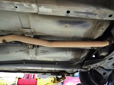

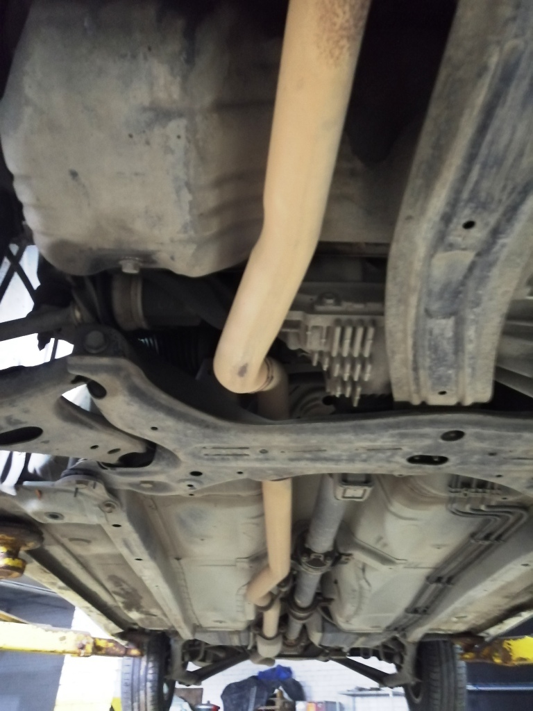

В том году так и сделал. Может тоже от Уаза поставили))))

Купил новую трубу от газ53 переварил перегнул покрасил термокраской и 3-й год все в порядке труба и работа 2,5рубля
