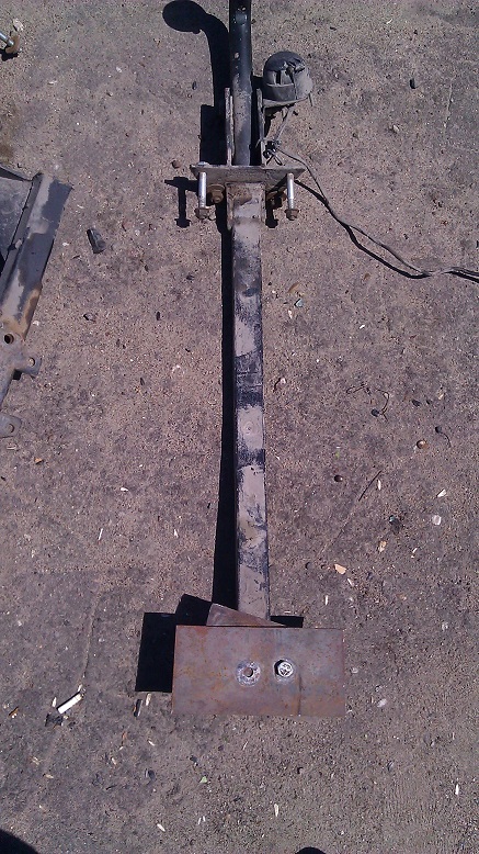

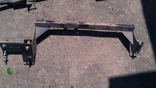

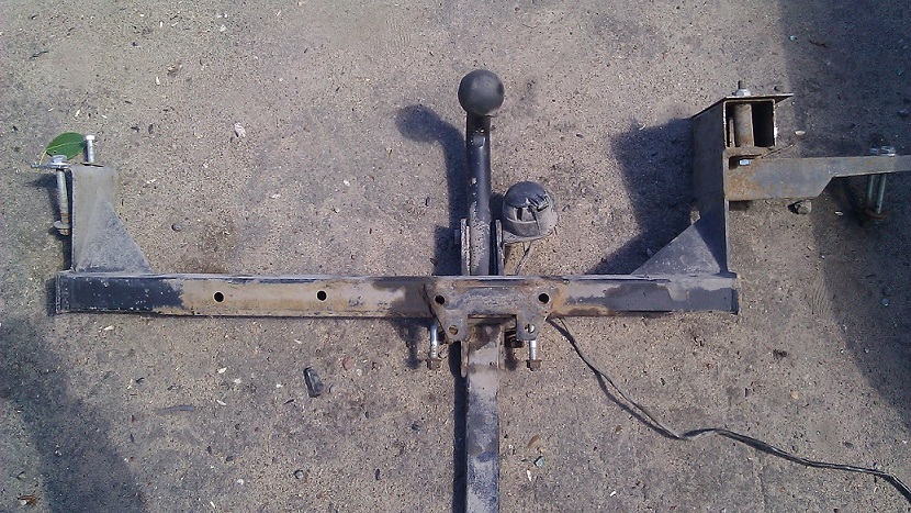

Всем кому интересно : Фаркоп куплен был в Кемеровской области , за доставку отдал 300 рублей - что очень удивило . Со слов прежнего хозяина изготавливался под заказ на ведовую Ардео . Визуально все просто - был взят готовый , конкретно не знаю от какого авто, левое ухо встало на место а правое переварено из уголка 4мм , и нарощено до нужных размеров . Уши крепятся на болты через лонжерон насквозь - что является недостатком , пришлось светлить вертикальные отверстия в багажник . Еще один минус данного фаркопа - несущая рама куда крепипься площадка с крюком торчит из под бампера . В целом конструкция надежная прошла испытания на 2000 км , прицеп весом 250 кг , груз 50 . Проблем не было . Расход 10 литров , скорость до 130 . Фото ужать не получается , как их сделают мне , сразу выложу . Кому интересно пишите отвечу , будет время могу и что то типа чертежа сделать с размерами .
IMAG1266.jpg [ 488.09 КБ | Просмотров: 6024 ]
IMAG1267.jpg [ 614.24 КБ | Просмотров: 6024 ]
Комментарий к файлу: Поперечная рама расположена наоборот.
IMAG1268.jpg [ 616.39 КБ | Просмотров: 6024 ]

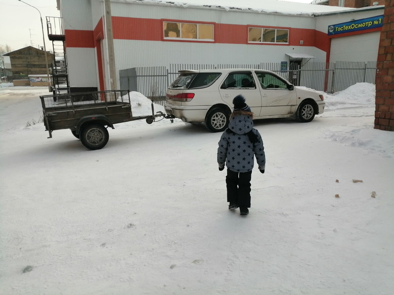

Если ещё актуально, могу скинуть фото.
yI-sjO5D2sw.jpg [ 376.51 КБ | Просмотров: 5368 ]
